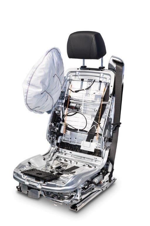

这款由Adient设计的模块化座椅框架包含一个安装在框架上的安全气囊和一个集成的安全带系统。 Autoliv正在与座椅制造商合作,将其安全气囊和安全带系统整合到车辆座椅中。(图片来源:Autoliv)
Dershem说道,“自2014年起,我们就在开发一款叫‘LifeCell’的概念产品,这是一款带有两个充气装置的帘状气囊。”Life Cell安全气囊启动时从座椅内弹出。完全释放后,气囊会包裹住乘客的头部和肩部。Dershem表示,“我们已经改良了这款产品,此前的第一代气囊是不会包住头部的。”

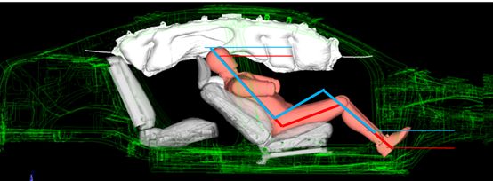

研究人员和工程师正在探讨,当座椅的倾斜角度处于所谓的“正常后倾”角度时,应当如何保护乘客的安全。目前计算机模拟和碰撞假人测试结果表明,此时乘客的头部并不在安全气帘的保护区域内。

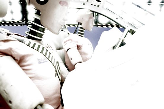

安全气囊上的油漆痕迹显示了将测试假人撞到障碍物的后遗症。
