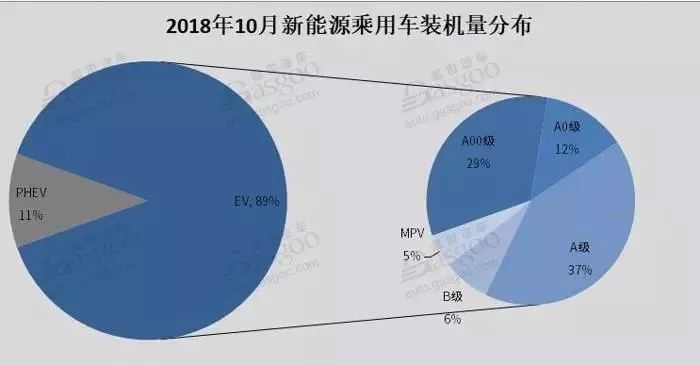

细分市场分析
从细分市场来看,乘用车、客车、专用车及货车10月份动力电池装机量分别为:3998.3MWh、1345.6MWh、594.8MWh,其中纯电动乘用车作为新能源汽车最大的单一细分市场,装机量达到3562.9MWh,占10月总装机量的66.7%,环比增长24.2%,是10月份动力电池装机量增长的主要动力,其中主要是由于如北汽新能源EC3等A00级别车型本月产量大幅增长。新能源客车由于10月份产量下降18.1%,装机量也下降30.7%。专用车及货车电池装机量环比增长5.4%。

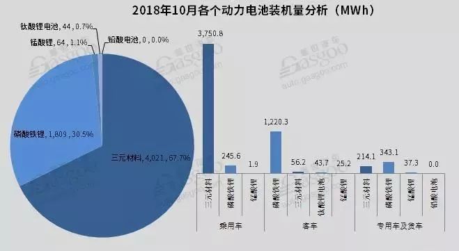

电池结构分析
10月份三元材料电池装机量为4.0GWh,环比增长20.8%。其中乘用车装机量占据93.3%,环比增长28.2%。三元材料电池装机量占10月份总装机量的67.7%,较9月份上升10%。磷酸铁锂电池由于客车产量下滑,10月总装机量仅为1.81GWh,环比下降23.6%,占总装机量的30.5%,较9月份下降10.5%。货车及专用车10月份的磷酸铁锂电池装机量环比大幅增长73.1%,达到343MWh,大大超过了三元材料电池的装机量,主要是由于配套三元材料电池的专用车及货车产量由9月份的6,023辆,下降至10月份的4,143辆,而配套磷酸铁锂电池的专用车及货车,产量由9月份的2,869辆,10月份升至6,475辆所导致的。

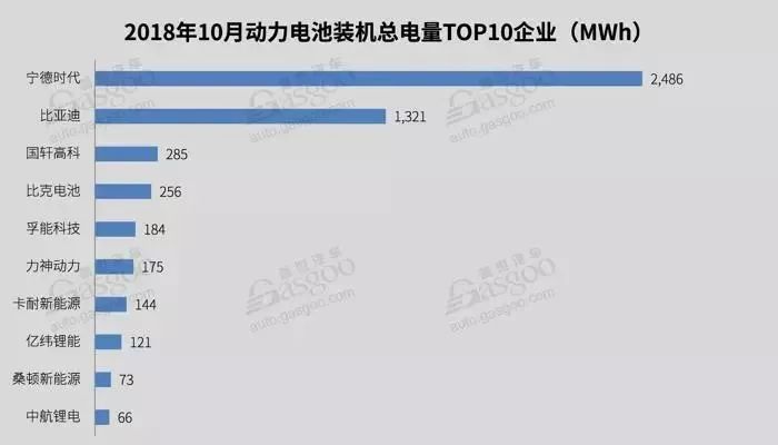

电池装机量TOP10企业分析
卡耐新能源进入前十排名第七
宁德时代以2.49GWh的动力电池装机量继续排名第一,占10月总装机量的42%,其中北汽EC3产量环比增长13,564辆,本月装机量0.4Gwh,占宁德时代电池装机量的17%。比亚迪以1.32GWh的装机量紧随其后,两者差距进一步拉大,占10月总装机量的22.3%,排名第三的国轩高科装机量远低于宁德时代和比亚迪,仅0.29GWh,占10月总装机量的4.8%。
卡耐新能源本月进入前十,其成立于2010年,作为国内第一家批量供应三元叠片软包动力锂电池的厂家,目前上海基地、南昌基地、柳州基地都已投入量产,除在建的江苏基地外,还设立了日本分公司。目前,卡耐主攻乘用车动力电池市场,客户包括上汽通用五菱、江铃新能源、长安汽车等。卡耐电池产品布局纯电动、插电式及48V混动系列三个系列。2018年量产产品比能量规划达到250Wh/kg,2020年规划达到300Wh/kg,未来的研究方向是低温充电,快充能力方面,通过设计优化力图实现30分钟充电80%。
2018年10月的新能源汽车的电池装机量分析
宁德时代在乘用车和客车领域的配套量均为第一,且合作的企业数量较多;比亚迪虽然开始外供电池,但目前外供较少,主要还是依靠旗下品牌在新能源汽车市场的优异表现,在乘用车和客车领域仅次于宁德时代;国轩高科在专用车及货车领域超越宁德时代排名第一,主要原因是由于宁德时代10月份配套的车型产品由9月份的2,630辆下降至845辆,而国轩高科配套的车型产量则由9月份的734辆,10月份增长至3,697辆。

10月份以北汽新能源EC系列为代表的A00级别乘用车产量大幅提升,但A级车仍然占据着新能源乘用车市场最大的份额。随着新能源补贴逐渐退坡,获取补贴的门槛也在逐年提升,企业想要通过生产低端新能源车型来获取补贴的时代已经过去了,补贴退坡将加速市场中低端产能退出,让新能源汽车行业发展更加健康。至2020年新能源补贴完全取消后,具有产品优势的企业最终将成为市场最大受益者。
