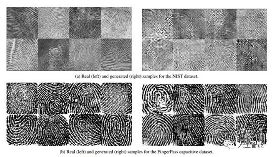

新发表的论文里,研究人员使用数据训练的基础软件,即神经网络生成看起来可信度非常高的数字指纹,表现比之前研究使用的图像还要好。伪造的指纹不仅看起来很真实,还带有人眼无法察觉的隐藏属性,从而迷惑指纹识别器。
左侧为真指纹的示例,右侧为人工智能生成的假指纹图像。
论文的作者之一是纽约大学计算机科学副教授朱利安·托格流斯,他表示团队使用改编的神经网络技术,即“生成对抗网络”(GAN)生成假指纹,取名为“深度指纹大师”,他说过去两年里这一系列假指纹“横扫了人工智能世界”。

研究人员可使用GAN结合两种神经网络,协同工作生成嵌入神秘属性,可以骗过图像识别软件的仿真图像。研究人员使用数千个公开的指纹图像,训练神经网络识别真实指纹图像,同时训练另一个神经网络生成假指纹。
纽约大学计算机科学博士候选人菲利普·邦特拉格解释说,之后将第二个神经网络生成的假指纹图像输入第一个神经网络,测试是否成功。他也参与了撰写该论文。随着时间推移,第二个神经网络学会生成逼真的指纹图像,骗过其他神经网络。
随后研究人员用假指纹图像测试Innovatrics和Neurotechnology等科技公司销售的指纹扫描软件,检测能否骗过。每当假指纹图像成功骗过商业系统时,研究人员就能改进技术生成更逼真的假指纹。
负责生成假图像的神经网络嵌入了一组随机的计算机代码,邦特拉格称之为“噪声数据”,这些数据可以欺骗指纹图像识别软件。虽然研究人员能用所谓的进化算法校正“噪声数据”以迷惑指纹软件,但目前还不清楚此类代码对图像的影响,因为人类看不出来。
