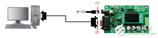

(1) 将电源适配器(9~12V)连接至评估板电源接口;
(2) 通过串口线(或USB转串口线)连接评估板与计算机COM口(或USB口);
图2 步骤(1)~(2)示意图

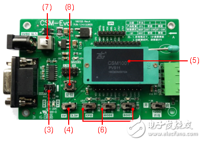

(3) 短接UART跳线;
(4) 根据产品型号选择产品工作电压;
(5) 放置需要配置的模块;
(6) 配置开关(CFG)选择0(使能配置),模式选择(MODE)固定选择0,BOOT固定选择1;
(7) 按下电源开关
(8) 按下复位键,复位产品,产品将进入UART配置模式;
图3 步骤(3)~(8)示意图

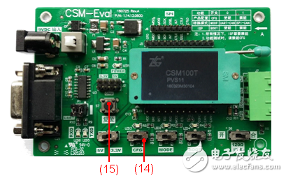

(14) 断开设备,配置开关(CFG)选择1(正常工作模式);
(15) 按下复位键,复位产品,产品将进入正常工作模式。
图6 步骤(14)~(15)

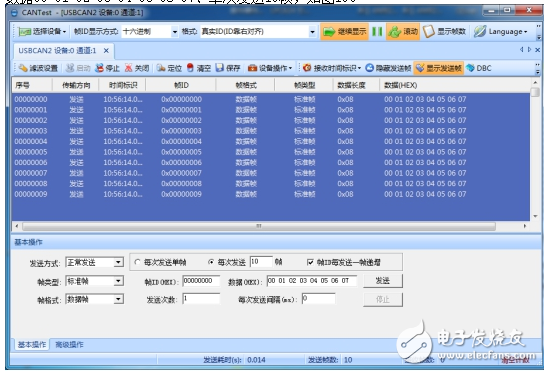

测试
CSM100配置完成后,即可对其进行简单的通信测试。通讯测试可准备以下工具:
  • 电脑一台;
  • USBCAN一台;
  • CSM-Eval评估板一块;
  • CSM100模块一块;
  • CANTest、SSCOM软件;
  • 串口线及USB线等。

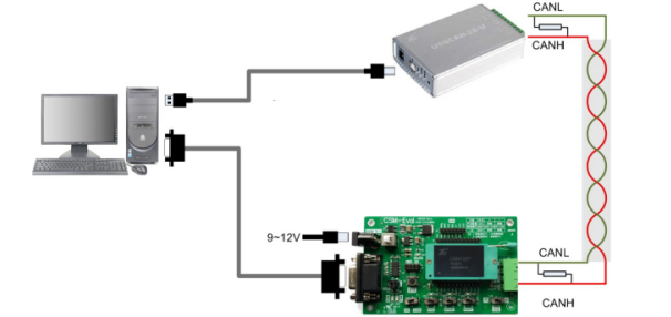

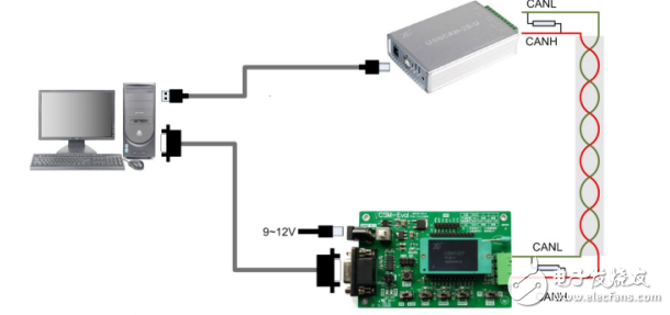

假设模块型号为CSM100T,参数配置为:自定义协议转换、双向、帧头40、帧尾1A、串口波特率9600bps、CAN波特率125kbps、滤波器不使能,其他默认。如图9进行硬件连接。
图9 通讯测试连接图
打开CANTest测试软件,选择USBCAN2设备,CAN波特率125kbps,数据发送选择参数:标准帧、帧ID 00 00、数据00 01 02 03 04 05 06 07、单次发送10帧,如图10。
图10 USBCAN设备软件界面

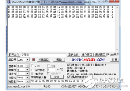

打开SSCOM串口通讯软件,选择对应串口,设置波特率9600、数据位8、停止位1。打开串口后由USBCAN软件发送数据,则串口界面收到数据如图 11所示。若要通过串口向USBCAN设备发送数据,同样可在字符串输入框内输入要发送的数据,前提是必须满足格式要求,否则模块将不能转换。
图 11 串口接收数据
通过以上测试方式进行详细测试后,如满足设计需求则可应用于实际产品中去。
