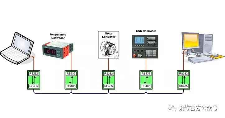

2、如何实现RS-485的多点通讯?
答:RS-485总线上任何时候只能有一发送器发送。半双工方式,主从只能一个发。全双工方式,主站总可发送,从站只能有一个发送。(靠和DE控制)
3、RS-485接口通讯时,在什么条件下需要采用终端匹配?电阻值如何确定?如何配置终端匹配电阻?
答:在长线信号传输时,一般为了避免信号的反射和回波,需要在接收端接入终端匹配电阻。其终端匹配电阻值取决于电缆的阻抗特性,与电缆的长度无关。
RS-485一般采用双绞线(屏蔽或非屏蔽)连接,终端电阻一般介于100至140Ω之间,典型值为120Ω。在实际配置时,在电缆的两个终端节点上,即最近端和最远端,各接入一个终端电阻,而处于中间部分的节点则不能接入终端电阻,否则将导致通讯出错。

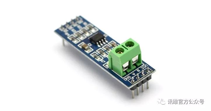

4、RS-485接口为何在停止通信接收器仍有数据输出?
答:由于RS-485在发送数据完成后,要求所有的发送使能控制信号关闭且保持接收使能有效,此时,总线驱动器进入高阻状态且接收器能够监测总线上是否有新的通信数据。
由于此时总线处于无源驱动状态(若总线有终端匹配电阻时,A和B线的差分电平为0,接收器的输出不确定,且对AB线上的差分信号的变化很敏感;若无终端匹配,则总线处于高阻态,接收器的输出不确定),容易受到外界的噪声干扰。当噪声电压超过输入信号门限时(典型值±200mV),接收器将输出数据,导致对应的UART接收无效的数据,使紧接着的正常通讯出错;另外一种情况可能发生在打开/关闭发送使能控制的瞬间,使接收器输出信号,也会导致UART错误地接收。解决方法:
1)在通讯总线上采用同相输入端上拉(A线)、反相输入端下拉(B线)的方法对总线进行钳位,保证接收器输出为固定的"1"电平;
2)采用内置防故障模式的接口产品替换该接口电路;
3)通过软件方式消除,即在通信数据包内增加2-5个起始同步字节,只有在满足同步头后才开始真正的数据通讯。
