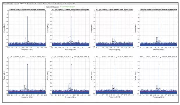

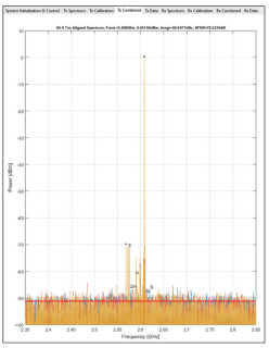

在图5和图6中,收发器NCO和LO都设置为相同的频率。在这种情况下,由镜像、LO泄漏和三次谐波产生的杂散信号都处于相同的频率。图5所示为通过频谱分析仪测得的各发射输出。图6所示为组合输出。在这个特定的测试中,相对于载波以dBc为单位测量的镜像杂散和LO泄漏杂散展现出改善的迹象,但三次谐波没有改善。在测试中,我们发现,三次谐波在各个通道之间始终相关,镜像频率始终不相关,LO频率根据启动条件而变化。这反映在图3a中,其中,我们展示了三次谐波的相干叠加、镜像频率的非相干叠加以及LO泄漏频率的部分相干叠加。
图5. 各通道的波形发生器杂散(LO和NCO设为相同的频率)。
图6. 组合波形发生器杂散(LO和NCO设为相同的频率)。
注意,在这种配置中,三次谐波杂散没有改善。

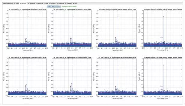

在图7和图8中,收发器LO全部设为不同的频率,并且同时调整数字NCO的频率和相位,使得信号相干地组合。在这种情况下,由镜像、LO泄漏和三次谐波产生的杂散信号被强制设为不同的频率。图7所示为通过频谱分析仪测得的各发射输出。图8所示为组合输出。在这个测试中,相对于载波以dBc为单位测量的镜像杂散、LO泄漏杂散和三次谐波杂散开始扩散进噪声,将通道组合起来后,每种杂散都展现出改善的迹象。
图7. 各通道的波形发生器杂散(LO和NCO的频率偏移)。
