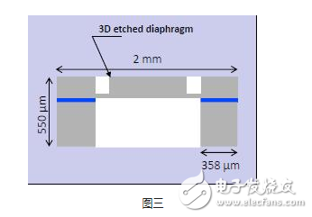

SM95系列是一款硅型微压电阻式压力传感芯片,其满量程为0.15 到1.5PSI(1到 10 kPa),特别适用于OEM和高容量应用,以DIE形式提供,可作为OEM系统的一部分贴装在陶瓷基板或PCB基板上。此外还可以封装到专有系列传感器或特定应用系列传感器中,其结构如图三,以表压及差压形式提供,具有2*2mm封装,适合用于微压充油芯体领域。

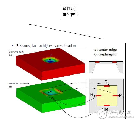

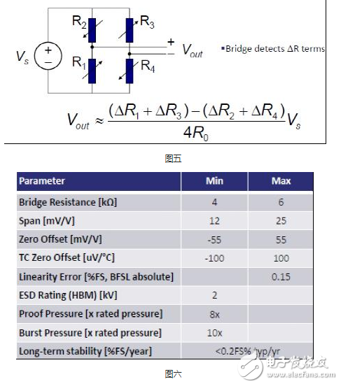

SM95系列采用压阻式压力测量,为全桥式测量方式,如图四,其内部等效方式如图五,这种方式由于采用差分信号计算,有效的避免了压力随温度变化的影响,在压力测量上更加准确,同时采用topside micromachined工艺技术,有效的降低了生产成本,SM95系列的关键参数如图六,其过载压力达到8倍,爆破压力达到10倍,处于行业领先地位。
图四

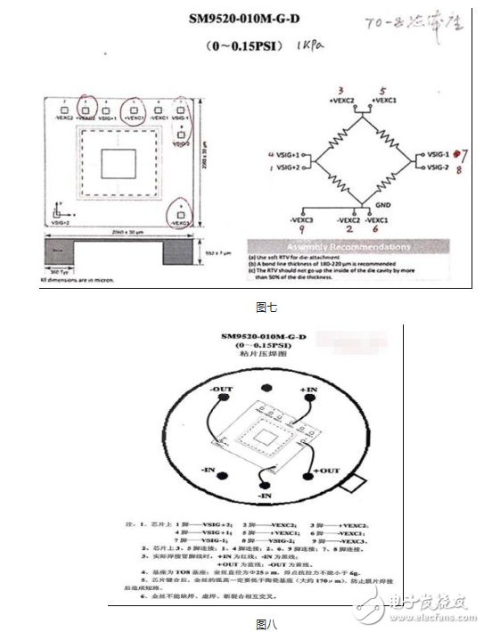

我们利用SM95D通过标准生产工艺对其进行粘片、压焊等,最后生产出压力传感器成品(压力芯体),测试其参数性能,测试芯片为SM95系列中1KPa差压型Die,型号为:SM9520-010M-G-D,芯片封装形式如图七,芯片测量压焊如图八。
