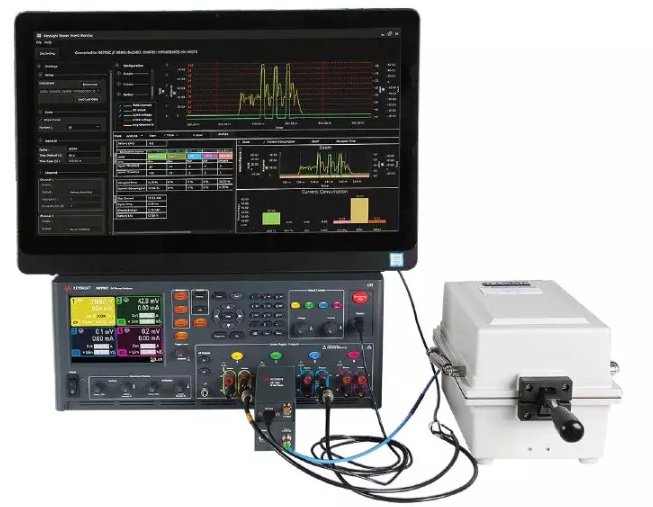

Keysight X8712A 具备强大的功能和特性,可以快速估算电池寿命,并深入了解设备如何消耗电池电量,帮助工程师快速攻破三要素。
Keysight X8712A
X8712A 通过结合使用功能强大的 Keysight X8712A-DPA 直流电源分析仪及其 X8712A-SMU 电池消耗分析仪电源测量单元(SMU)模块和 KS833A1A 基于事件的功耗分析软件,帮助您确定设备的总功耗。它可以捕获来自物联网设备的射频和/或直流事件,将事件与电流消耗同步匹配,并预估设备的电池寿命。

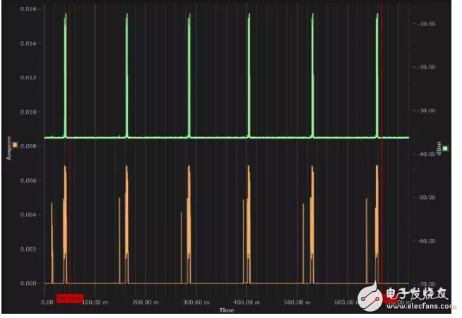

Keysight X8712A 测得的物联网设备的射频活动和电流波形

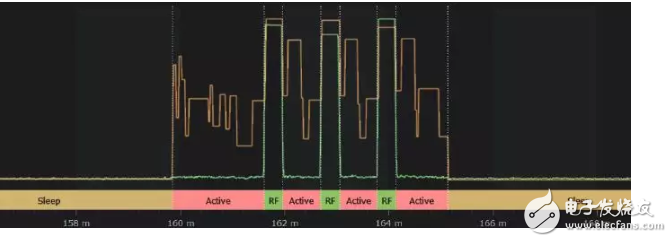

基于射频(绿色)和平滑电流(棕色)波形划分时间段的物联网设备活动
同一个基于事件的功耗分析软件可以划分电流波形的时间段并生成电量消耗,还可以生成两个额外的图形,清楚地显示您的物联网设备如何分配时间。Keysight X8712A 能够帮助您确定产品设计的哪些部分需要优化,以便降低电量消耗。
