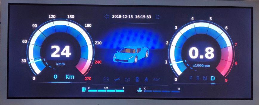

运行效果
该虚拟仪表界面显示精美、酷炫,仪表功能完善,同时在开发板上运行流畅,其运行效果图如图2所示。
图2 运行效果图
利用NXP提供的Vivante vAnalyzer工具,对该程序进行分析,得到性能分析曲线如图3所示。图中Chart 1,紫色为Driver utilization(驱动器利用率)、棕黄色为GPU utilization(GPU利用率);Chart2中,蓝色为Total cycles(GPU总周期)、灰色为Total idle cycles(GPU总空闲周期)。根据曲线数据,主要参数整理如表1所示。
图3 虚拟仪表性能曲线
表1 关键性能参数变化情况
从测试结果可以看出,i.MX8系列功能强大,运行该虚拟仪表,其GPU利用率不超过10%,为以后的扩展留有充足的余量,如外接中控屏,引入3D导航等。
