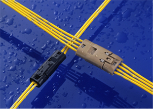

某些应用,如汽车配线,空调系统,自动售货机,或照明系统,在极其狭窄的空间内需要可靠的线对线连接。这些可包括小孔或通过铰链的中心。在这些情况下,防止灰尘和水进入的密封通常非常重要。 Molex设计了Mizu-P25™微型防水连接器(图2),以满足这些需求。作为外壳的一部分集成的内部正锁定节省了空间并保护了锁定区域,使得这些连接器能够提供市场上任何密封的线对线连接器系统中的一些最小配合直径。可用尺寸范围从两个或四个位置到十七个位置,宽度小至8.2 mm。
图2:低 - Molex Mizu-P25™连接器系统的电压变化额定电压高达125 V.
多种设计特性有助于快速准确地组装,例如插入力低,并且公端子的极化凸起设计为防止意外错位。这些端子还采用弹簧梁设计,可确保高接触压力和低偏转,使Mizu-P25连接器可用于受到高振动的应用。这些连接器符合IP67防护等级,并采用节省空间的密封,利用单体线密封,允许端子之间的紧密间隔。每个外壳后部的密封塞提供防水保护,有助于确保低配合力。连接器能够承受长达1米的水浸。
