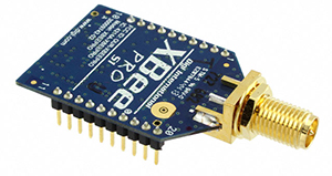

诸如 Digi 的 XBee 等模块允许设计人员使用 802.15.4 协议,在 2.4 GHz 和 900 MHz 频带间移动。 这些嵌入式射频模块拥有多个平台共享的通用封装,包括多点和 ZigBee/网格拓扑结构以及 2.4 GHz 和 900 MHz 解决方案。 部署 XBee 的开发人员可以根据动态应用需求替换 XBee,所需开发工作极少,2.4 GHz 版本适用于全球部署,900 MHz 版本适用于更长距离或需要更强抗干扰性的环境。
图 2:Digi XBee 模块在 2.4 GHz 和 900 MHz 应用中具有相同的基底面。
开发人员选择使用此模块的主要原因是为了规避干扰。 此模块不仅可以屏蔽电磁干扰,还能优化天线路径设计以降低来自电子装置其余部分和来自外部的干扰。

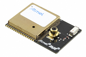

Atmel 的 ATZB-S1-256-3-0-C ZigBit 低功率 2.4 GHz 模块是传统的 ZigBee 模块,结合了低功率 AVR 8 位微控制器和高数据速率收发器,可提供 250 kb/s 至 2 Mb/s 的高数据速率、帧处理、高接收灵敏度和高发射输出功率,从而实现稳定可靠的无线通信。 此模块设计用于无线感应、监控、控制和数据采集应用。
图 3:Atmel 的 ATZB-S1-256-3-0-C ZigBit 模块图。
