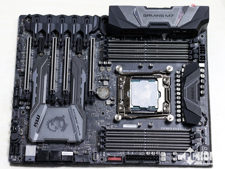

MSI X299 GAMING M7 ACK主板

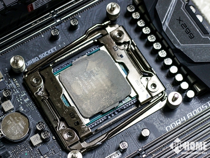

微星X299 GAMING M7 ACK主板支持Core X所需的LGA2066 新标准插槽,配备8条DDR4内存,支持四通道,最大内存容量128GB。配备 4针、8针、24针电源接口,支持多达四条PCI-E插槽,配备2个M.2高速接口,同时还附带了M.2散热装甲,其它方面集成8声道音效芯片、Killer无线网卡,支持AMD 3-Way CrossFireX三路交火技术,支持NVIDIA 3-Way SLI三路交火技术。

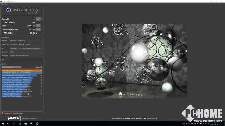

Cinebench R15测试
CineBench是业界公认的基准测试软件,我们使用CINEBENCH R15版本来测试处理器性能,相比R11.5版本的最多16个核心来说,R15版本最多能够支持256个逻辑核心。此外新版本还加强了着色器、抗锯齿、阴影、灯光以及反射模糊等的考察,对CPU性能的检测更加准确。该项测试中,i9-7900X的单核心分数高达192cb,多核心为2164cb,展现出了惊人的实力,尤其是单核心性能直逼200。

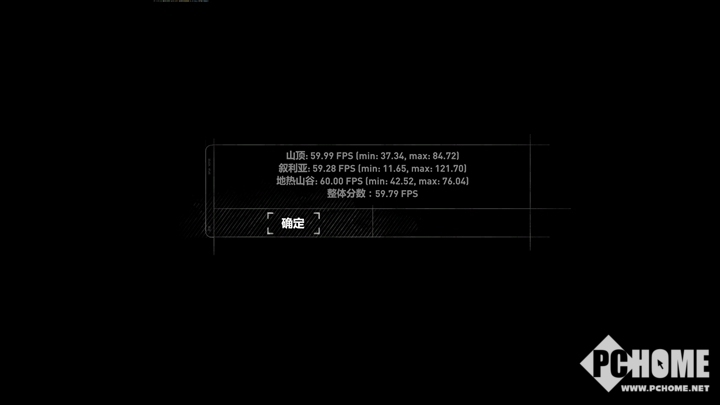

游戏方面,我们选用了目前流行的一款3A大作——《古墓丽影:崛起》。这是由Crystal Dynamics开发,Square Enix负责发行的一款单机游戏。游戏中玩家控制主角劳拉去探索劳拉以前不相信的超自然现象和未知的世界,寻找永生的秘密。游戏地图包括了世界上的多个地点,可探寻的场所将比前作大三倍,地图的开放度比前作更大,充满优美和危险并存的场景。
古墓丽影·崛起游戏自带的benchmark测试
古墓丽影·崛起游戏画面
在实际游戏的过程中,这套平台的性能完全是轻松应对,在最高画质下,依然能保持60FPS的平均画面帧率完美运行,游戏体验非常的出色。

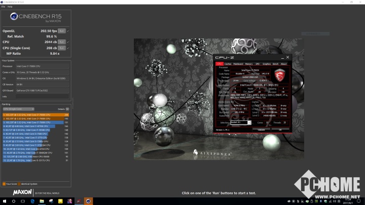

Cinebench R15超频测试
而在Cinebench R15测试部分,i9-7900X超频之后性能也有明显提升,单核心为208cb,多核心为2044cb,相比超频之前,其中单核心性能有了8.3%的提升,但由于不是全核心超频,多核心性能反倒有了5.8%的下降。

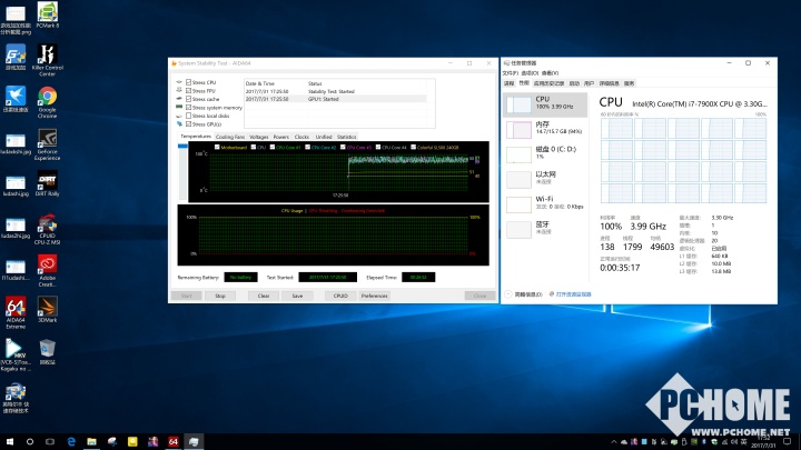

AIDA64 稳定性测试
温度部分,由于本次测试采用了风冷散热器,所以整体的温度表现差强人意。在室内温度为25℃的环境下,我们使用AIDA 64的稳定性测试拷机30分钟,十核心的i9-7900X在满载状态下单核最高温度为91℃,总体平均温度为88℃左右。因此如果想要获得更好的温控表现,那就需要配备液体冷却散热器了。
