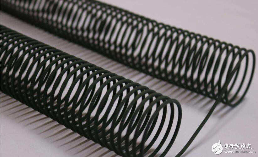

因为电热丝几乎是纯电阻电路,所以公式为P=VI,V是电压,I是电流。功率主要是和电阻率有密切联系的。一般来说。同材质的电热丝。直径越大,电阻越小,功率也越大。绕成线圈后。线圈的大小和形状对功率没有太大的影响。
电热丝的基本常识
电热丝要示有合适的电阻率,才能达到通电发热的目的。如果电阻率过大过小,就需要很短或很长、很细或很粗的电热丝,这样对大小功率的电热器都有制造和使用的困难;熔点要比较高,不能发热了就熔化了;在温度较高时,化学稳定性要比较高,不能很快就氧化而寿命很短。
在电压一定时,随着温度的升高,电阻丝的电阻会增大,功率是会有些下降的。当发热与散热达到平衡时,温度就固定下来。
电阻丝的功率,由材料、电阻丝的粗细、长度来决定。如果是同一种材料,电阻丝越长、越细,电阻也就越大,功率就越小。
电阻丝的工作温度,在电热产品设计时,也就确定好了的。比如电热毯,设计工作温度只有几十度,根据电热毯的面积、散热情况来选定电热丝的功率。如果使用中改变了使用条件,如将电热毯折叠起来通电,电热毯散热不畅,就很容易引起火灾。
电热丝的直径厚度是与最高使用温度相关的参数,直径越大的电热丝,越容易克服高温下的变形问题,延长自身的使用寿命。电热丝在最高使用温度以下运行,应当保持直径不低于3mm,扁带厚度不小于2mm。电热丝的使用寿命很大程度上也与电热丝的直径和厚度相关。
电热丝在高温环境中使用,表面会形成保护性氧化膜,氧化膜存在一段时间后又会发生老化,形成不断生成和被破坏的循环过程,这个过程也就是电炉丝内部元素不断消耗的过程,直径和厚度较大的电炉丝元素含量更多,使用寿命也就较长。
