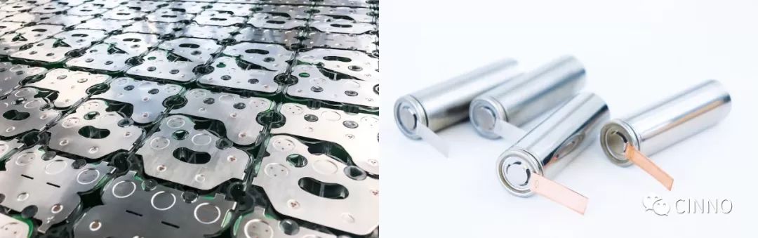

除了粘合剂的激光激活,Manz还在展会上展示了其他两种已经得到实际应用的激光应用:利用激光将不同材料或反光材料焊接到锂离子电池的外壳上,以及利用激光切割脆性材料,尤其是用于医疗技术的显微镜载玻片。
其中,通过利用BLS 500在电池中进行激光焊接,Manz开发出一种解决方案,电池制造商可以利用该解决方案提高电池的性能,缩短充电时间,并降低电池重量。其先决条件是使用更轻、导电性更好的材料作为导体接头,例如使用铜和铝代替钢片。新开发的激光焊接方法结合新的扫描解决方案,确保焊缝或焊点十分均匀,同时最大程度上避免混入杂质,实现焊接深度稳定、可调。电池激光系统(BLS),还可以进行模块化配置,实现全自动的激光打标、钻孔、切割或大面积表面上的化合物半导体、金属和电介质层等的去除。

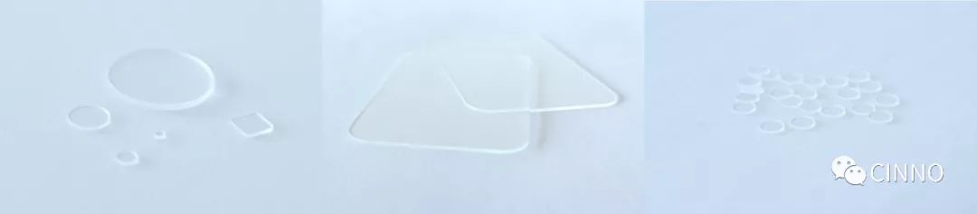

可自由配置的DLC 820激光切割系统专为全自动生产极薄的显微镜载玻片而研发,这项技术基于Manz的专利M-Cut激光切割制程,已在智能手机和平板电脑盖板玻璃的生产中得到验证。M-Cut全称Modification Cut,这种超短皮秒脉冲激光可以对玻璃基片进行精细加工,沿一条只有两微米宽的细线(近似于穿孔)进行加工。这样,样品载玻片和盖板玻璃可以机械切割成各种几何形状。

图2:自动化让批量生产实现成本效益:在锂离子电池外壳上焊接镀镍铜导体
图3:样品载玻片、镜片和显示器:M-Cut激光切割制程对工件形状没有限制
