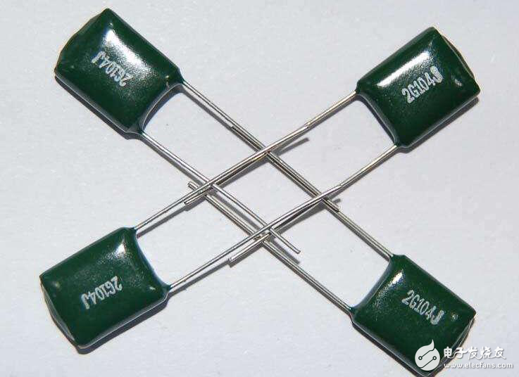

大家都知道电容的替换是不能随意的,要在专业技术人员的指导或者厂家说明中使用会安全些。有人问台灯中的涤纶电容损坏可以用电解电容替换吗,答案是不能的。因为电解电容不能用于交流电路,会造成短路。
为什么说涤纶电容不能随意变更或者替换呢。大家都知道与性能相关的几个指标有:电容类型,电容封装,电容值大小,电容耐热温度。电容类型必须与原先的相匹配,无论开始是瓷片电容、涤纶电容、安规电容独石电容薄膜电容等,新电容都必须与之相匹配。
电容封装包括电容引脚的距离、电容高度等,也就是电容的外观特性。一定要保证电容可以安装到电路板上。电容值是电容重要的特性,有些地方的电容是用来阻断直流信号的,有些地方是用来少量储存电能的,有些地方是用来滤走高频交流信号的,有些地方是用来整流的等等,而这些功能又直接依赖于电容的容值。所以选择涤纶电容进行替换要考虑到这些因素。
如果对电路的工作原理不是了如指掌的话,建议换一模一样的,容量要相同,电压大一点没有关系,但是不能小,正负也不要搞错了。
