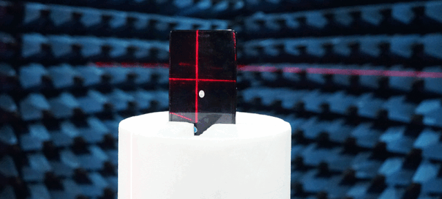

1.将手机放在转台上,并通过红外线进行定位。测试过程中,转台会作水平方向360度的旋转。
手机在转台上旋转

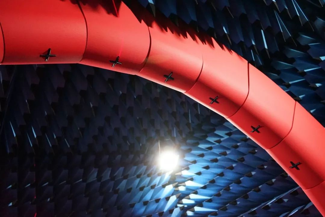

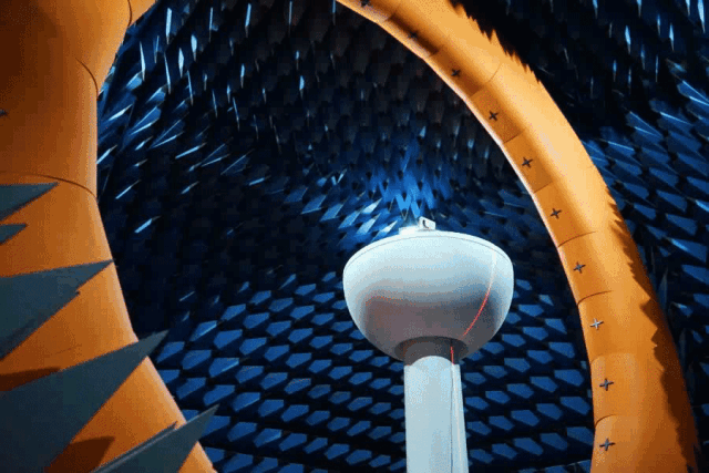

2.转台垂直方向的红色圆环上有24个黑色十字,这些便是暗室的标准天线测试以及通信探头。其中23个用于检测手机天线性能,1个用于建立通讯。
标准天线测试以及通信探头

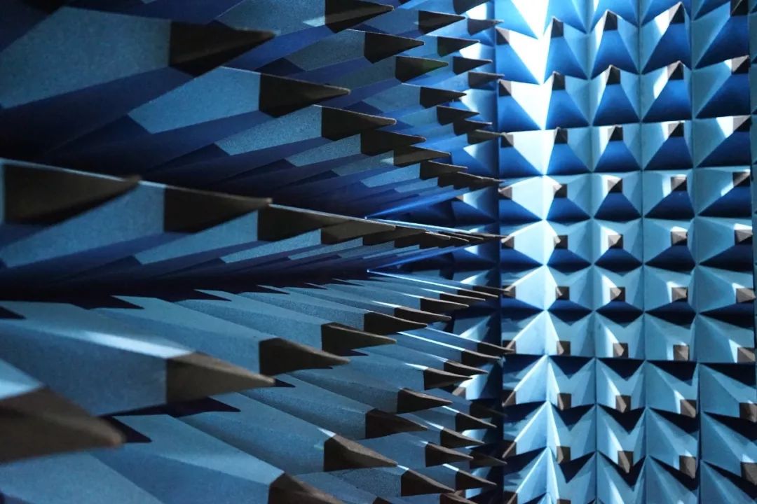

3.吸波材料制成的凹凸墙面,有效吸收电磁波,避免无线信号的反射。
吸波材料墙面

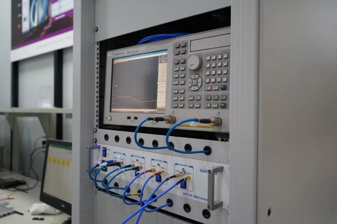

4.采集到的射频信号进入矢量网络分析仪(无源测试)以及综合测试仪(有源测试)。
矢量网络分析仪

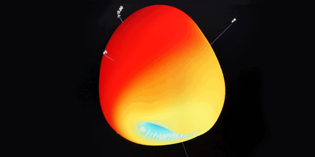

5.测试完成后通过测试软件将被测物的辐射性能以直观的辐射方向图展示出来。
辐射方向图
可以看到,通过旋转的手机与环上的标准天线探头,可以得到360度全方位的辐射信息,帮助工程师直观的了解测试手机的辐射性能,并成为了保障手机使用体验的重要参考。
