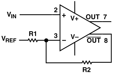

设计具有迟滞的比较器电路
通过反馈到正输入小电流来应用迟滞输出电压的一部分(处于上限或下限)。该电压为输入增加了极性敏感的偏移,增加了阈值范围。
使用选定的比较器,设计人员必须确定是以反相还是非反相配置使用它,即正过驱动是否将输出切换为负或正限制。一些比较器具有正输出和负输出,为它们在系统中的使用赋予了很大的灵活性。通过将正输入端子连接到正输出和参考源之间的双电阻分压器的抽头,可以应用迟滞;反馈的输出电压量取决于电阻比。这将释放反相输入以直接连接输入信号,如图2所示。
如果信号应用于非反相输入 ,其源阻抗应足够低,以对输入定标或滞后比率产生不显着影响。为了从器件中获得最大性能,滞后应该足够大,以克服V OS (在整个工作温度范围内)加上所需的过驱动,这可以从制造商的数据表中确定。增加过驱动会减少器件的传播延迟。所需的过驱动水平随着环境温度的增加而增加。
图3和图4显示了使用双电源滞后。在图3中,信号被施加到反相输入。输出与输入关系曲线显示切换点附近。 R2通常比R1高得多。如果R 2 是无穷大,则没有滞后,并且器件将在V ref 处切换。滞后由输出电平和电阻比R 1 /(R 1 + R 2 )和开关点电压决定通过衰减率R 2 /(R 1 + R 2 )从V ref 稍微偏移。< / p>
在图4中,信号通过R1施加到非反相输入。由于输入信号稍微衰减,滞后将略大于反相情况。
如果参考电压位于比较器的高输出电压和低输出电压之间(如前所述)使用对称电源和接地参考),滞后的引入将使高阈值和低阈值移动与参考相等的距离。如果参考电压比另一个输出更接近一个输出,则阈值将不对称地放置在参考电压附近。
在单电源比较器操作中,需要抵消参考,使电路完全在第一象限内运行。图5显示了如何实现这一目标。电阻分压器(R2和R1)产生一个正参考电压,与输入进行比较。设计直流阈值的公式如图所示。
在上述配置中,在反馈电阻上放置一个电容会在反馈网络中引入一个极点。这具有增加高频滞后量的“触发”效应。当输入是存在高频噪声时相对缓慢变化的信号时,这非常有用。在大于f(p)= 1 /(2πC f R f )的频率下,滞后接近V th = V cc 和V tl = 0V。在小于f(p)的频率下,阈值电压保持如公式所示。
对于具有互补(Q和 Q )输出,正反馈和滞后的比较器,可以用两种方式实现。如图6所示。图6b的优点是可以在不加载信号源的情况下获得正输入 - 输出关系。
图7显示了一个电路。使用单电源部分将双极性信号与地面进行比较。
