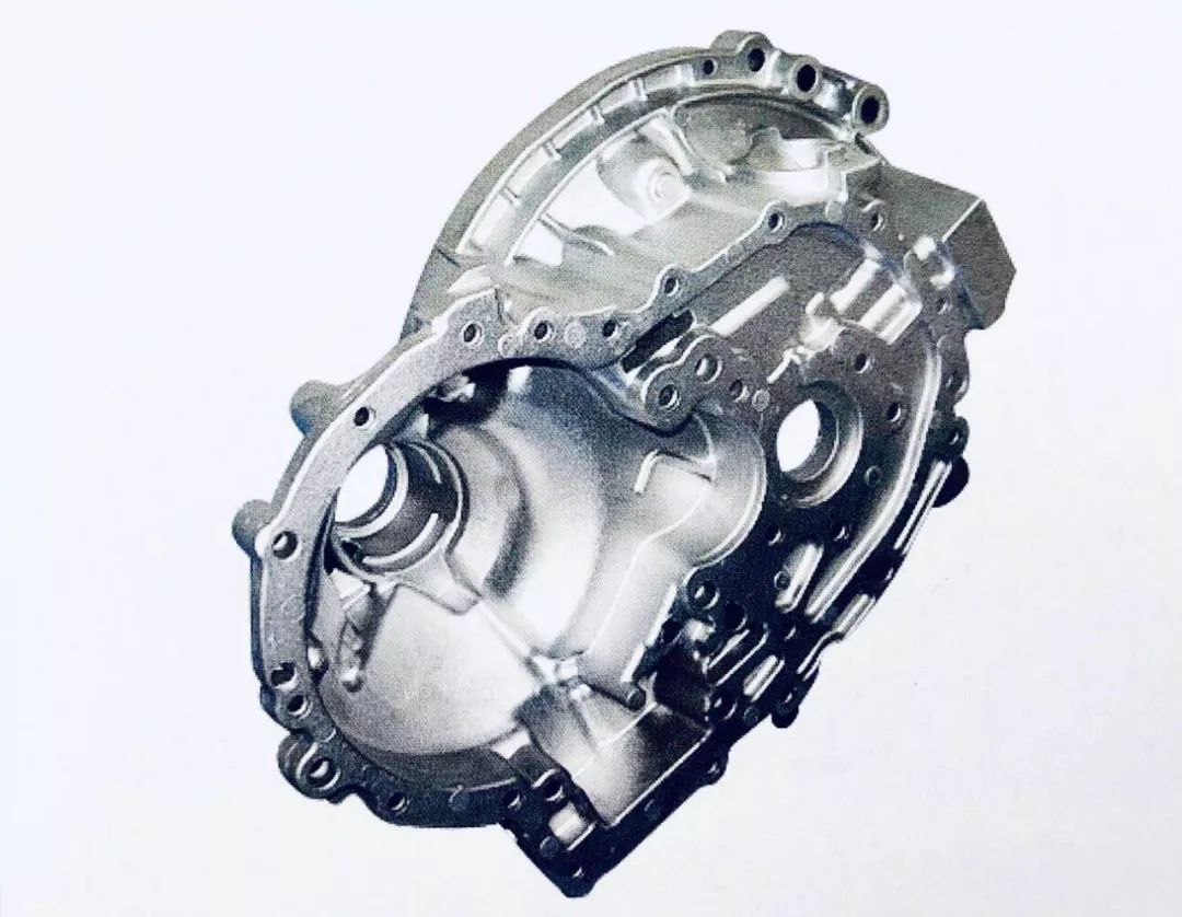

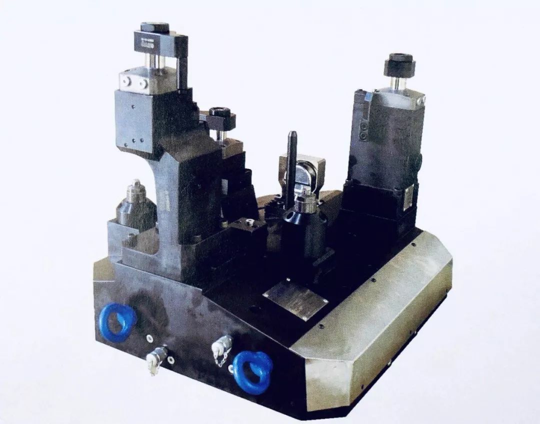

变速器/离合器壳体夹具案例
工件:变速器、离合器
材料:铸铝合金、铸铁
加工内容:钻孔、铣面、粗铣、精铣、镗孔、攻丝、刷毛刺、倒角、扩孔、打标、定心孔、压纹
精度要求:±0.01mm

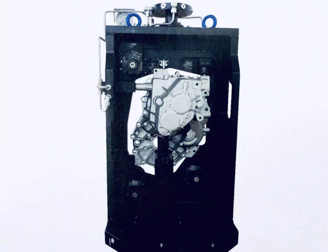

1.卧加,销孔定位,轻量化夹具体

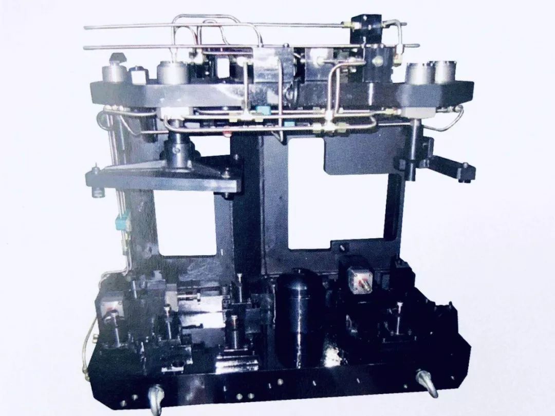

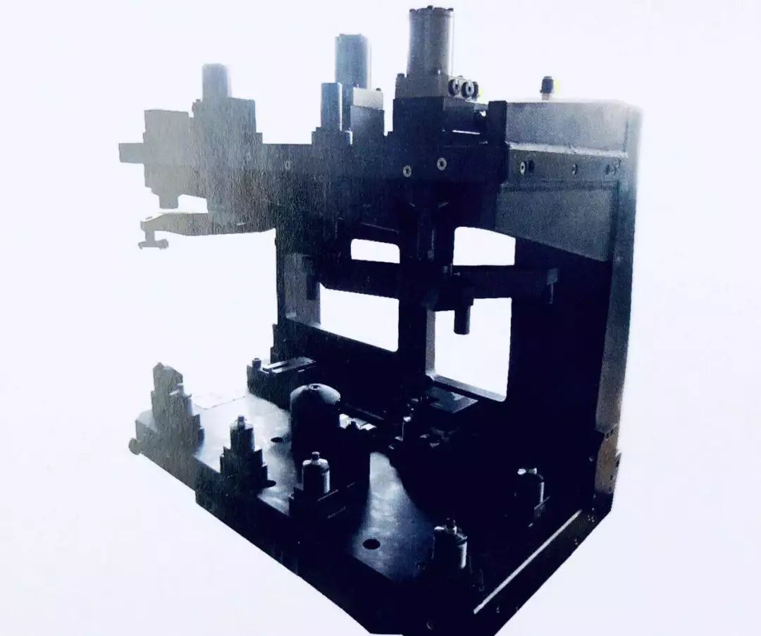

2.卧加,销孔定位

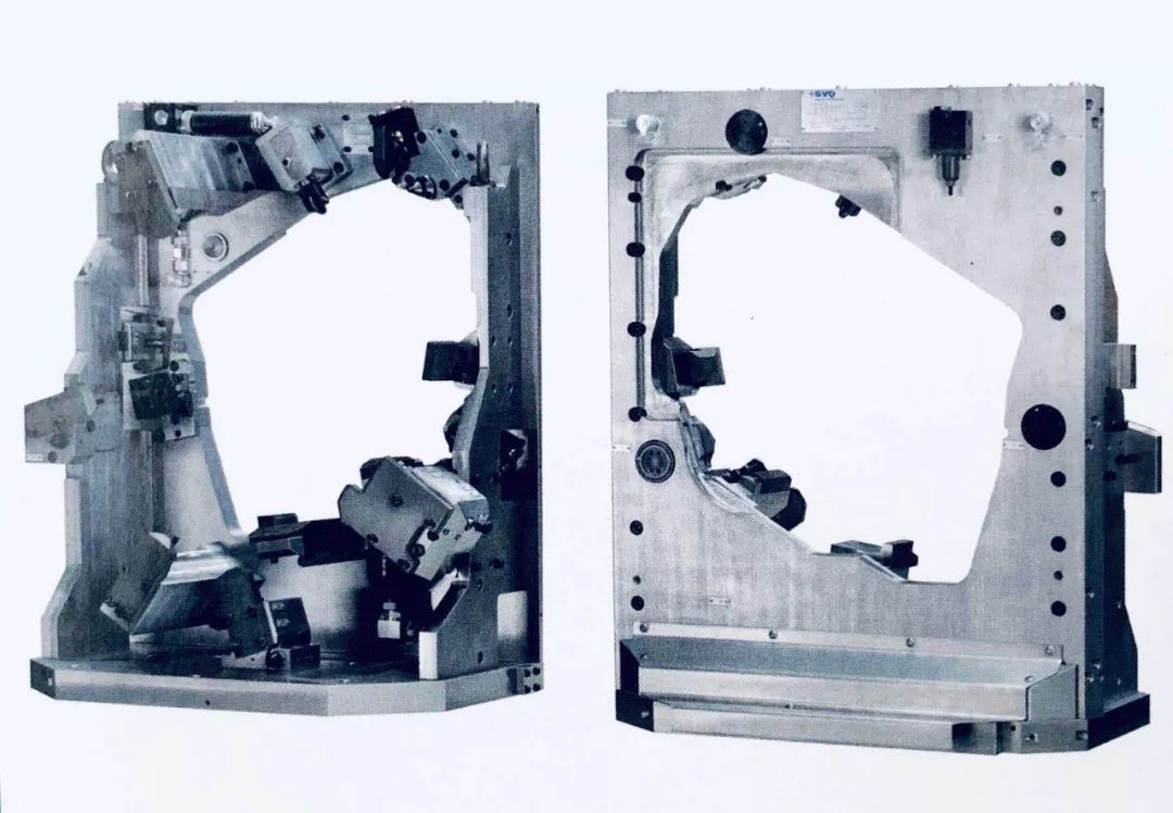

3.卧加,销孔定位

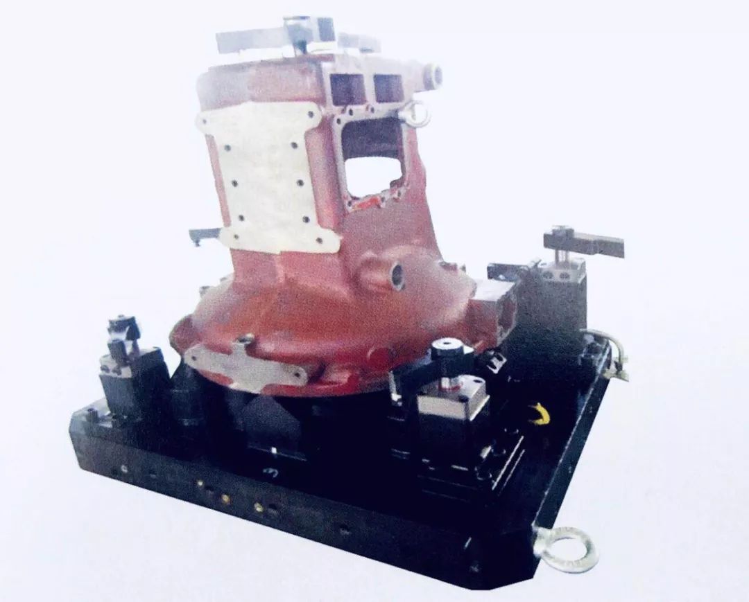

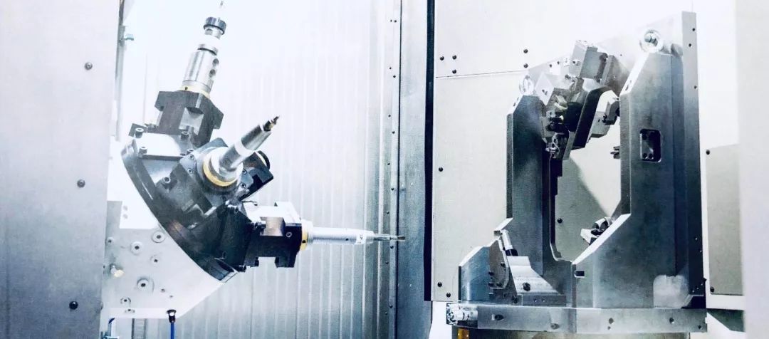

4.立加,销孔定位

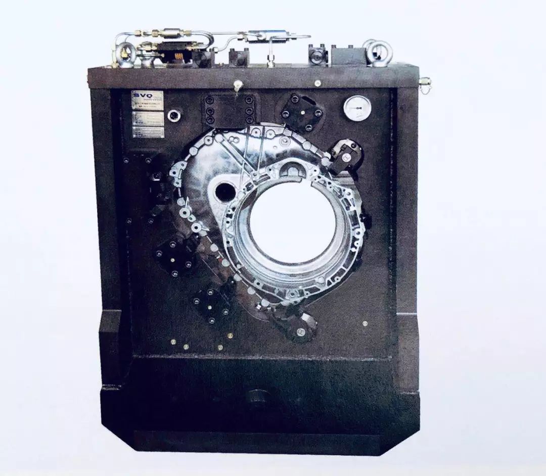

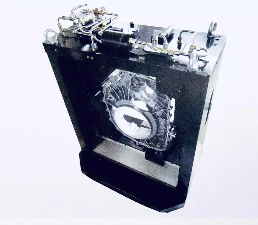

5.卧加,销孔定位

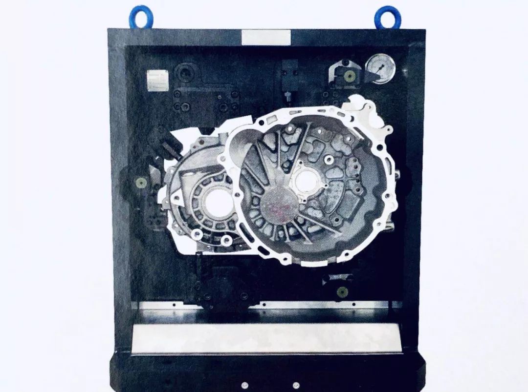

6.卧加,销孔定位
7.卧加,销孔定位
