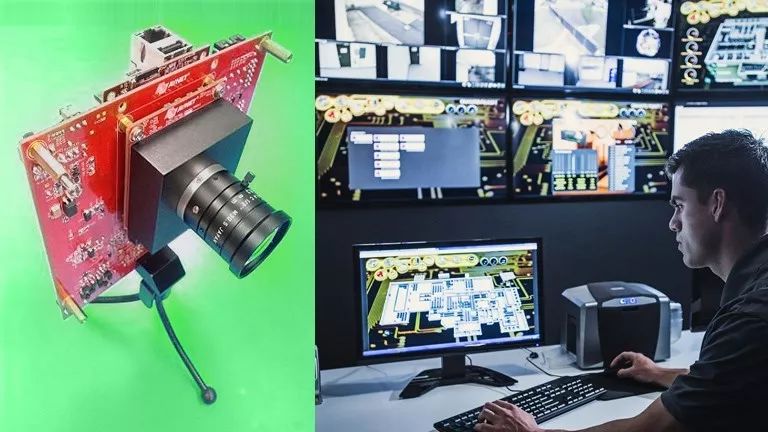

那么什么样的工业视觉方案,才算是“好”方案呢?我们可以安富利的嵌入式物体识别方案作为一个范例,进行分析。
图1,安富利嵌入式物体识别方案(图片来源:安富利)
无论是什么样的机器视觉系统,都有两个核心的功能模块:一个是视觉信息采集系统,另一个就是视觉处理系统。安富利嵌入式物体识别方案的视觉采集功能是通过安森美半导体的PYTHON-1300彩色图像传感器实现的。PYTHON-1300是一个1/2英寸的SCGA CMOS图像传感器,具有1280x1024的高清分辨率。为了满足通用工业图像传感应用的需求,PYTHON-1300还具有全局快门、高速和高敏感度等特性,以及在配置和分辨率上的灵活性。
图2,基于PYTHON-1300的彩色图像传感器模块(图片来源:安富利)

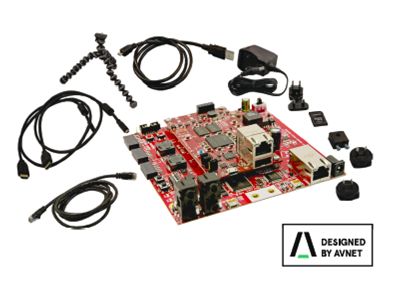

在整个方案中,与图像传感器模块连接的当然就是视觉处理系统,这部分功能是由安富利开发的MicroZed嵌入式视觉开发套件完成的。MicroZed嵌入式视觉开发套件由MicroZed SOM和专用的视频采集卡组成,MicroZed SOM提供核心的视觉处理计算功能,视频采集卡上则集成了视频处理所需的其他外围电路和扩展功能,如HDMI输入输出、摄像图模块连接器,以及以太网供电PoE接口等。
图3,安富利的MicroZed嵌入式视觉开发套件(图片来源:安富利)

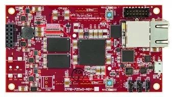

这个方案的核心的亮点,就在MicroZed SOM这个核心板上。MicroZed SOM是一个基于Xilinx公司全可编程Zynq-7000器件的系统级模块,这也就意味着,与其他一些机器视觉方案不同,安富利的这个嵌入式物体识别方案采用的是FPGA+Arm的异构处理器平台。
Zynq作为一种异构处理平台,内部既包含嵌入式处理器(PS),也有可编程逻辑电路(PL),嵌入式视觉开发者可以根据需要将计算任务在两个系统间进行分配,探索出最优的方案。开发者可以利用平台的灵活性配置更多的IO,还可以将复杂的视觉处理算法放在PL上做加速…… Zynq总有办法让性能的最大化成为可能。
与此同时,Zynq的“硬件可编程”特性,也使得基于它的工业视觉方案获得更大的灵活性,无论是尝试新的算法,还是扩展到新的工业应用场景,这款方案都能够轻松胜任,在机器人定位、影像搜寻、视频监控等应用领域游刃有余。
图4,基于Zynq异构处理平台的MicroZed SOM(图片来源:安富利)
