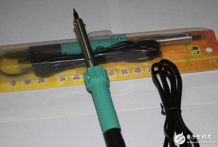

一、电烙铁
手工焊接的主要工具是电烙铁。电烙铁的种类很多,有直热式、感应式、储能式及调温式多种,电功率有15W、2OW、35w……300W多种,主要根据焊件大小来决定。一般元器件的焊接以2OW内热式电烙铁为宜;焊接集成电路及易损元器件时可以采用储能式电烙铁;焊接大焊件时可用150W~300W大功率外热式电烙铁。小功率电烙铁的烙铁头温度一般在300~400℃之间。
烙铁头一般采用紫铜材料制造。为保护在焊接的高温条件下不被氧化生锈,常将烙铁头经电镀处理,有的烙铁头还采用不易氧化的合金材料制成。根据所焊元件种类可以选择适当形状的烙铁头。烙铁头的顶端形状有圆锥形、斜面椭圆形及凿形等多种。焊小焊点可以采用圆锥形的,焊较大焊点可以采用凿形或圆柱形的。
二、焊锡与焊剂
焊锡是焊接的主要用料。焊接电子元器件的焊锡实际上是一种锡铅合金,不同的锡铅比例焊锡的熔点温度不同,一般为180~230 ℃。手工焊接中最适合使用的是管状焊锡丝,焊锡丝中间夹有优质松香与活化剂,使用起来异常方便。管状焊锡丝有0.5、0.8、1.0、1.5…等多种规格,可以方便地选用。
焊剂又称助焊剂,是一种在受热后能对施焊金属表面起清洁及保护作用的材料。空气中的金属表面很容易生成氧化膜,这种氧化膜能阻止焊锡对焊接金属的浸润作用。适当地使用助焊剂可以去除氧化膜,使焊接质量更可靠,焊点表面更光滑、圆润。
