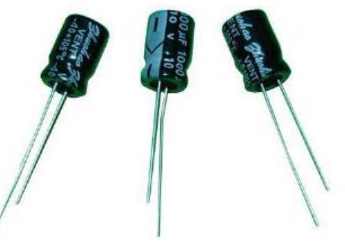

电解电容和普通电容的区别
1、原理上相同
(1)都是存储电荷和释放电荷;
(2)极板上的电压(这里把电荷积累的电动势叫电压)不能突变。
(3)区别在于介质的不同、性能不同、容量不同、结构不同致使用环境和用途也不同。反过来讲,人们根据生产实践需要,实验制造了各种功能的电容器来满足各种电器的正常运行和新设备的运转。随着科学技术的发展和新材料的发掘,更优质、多样化的电容器会不断涌现。
2、介质不同
介质是什么东西?说穿了就是电容器两极板之间的物质。有极性电容大多采用电解质做介质材料,通常同体积的电容有极性电容容量大。另外,不同的电解质材料和工艺制造出的有极性电容同体积的容量也会不同。再有就是耐压和使用介质材料也有密切关系。无极性电容介质材料也很多,大多采用金属氧化膜、涤纶等。由于介质的可逆或不可逆性能决定了有极、无极性电容的使用环境。
3、性能不同
性能就是使用的要求,需求最大化就是使用的要求。如果在电视机里电源部分用金属氧化膜电容器做滤波的话,而且要达到滤波要求的电容器容量和耐压。机壳内恐怕也就只能装个电源了。所以作为滤波只能使用有极性电容,有极性电容是不可逆的。就是说正极必须接高电位端,负极必须接低电位端。一般电解电容在1微法拉以上,做偶合、退偶合、电源滤波等。无极性电容大多在1微法拉以下,参与谐振、偶合、选频、限流、等。当然也有大容量高耐压的,多用在电力的无功补偿、电机的移相、变频电源移相等用途上。无极性电容种类很多,不一一赘述。
4、容量不同
前面已经讲过同体积的电容器介质不同容量不等,不一一赘述。
5、结构不同
原则上讲不考虑尖端放电的情况下,使用环境需要什么形状的电容都可以。
通常用的电解电容(有极性电容)是圆形,方型用的很少。无极性电容形状千奇百变。像管型、变形长方形、片型、方型、圆型、组合方型及圆型等等,看在什么地方用了。当然还有无形的,这里无形指的就是分布电容。对于分布电容在高频和中频器件中决不可忽视。
6、使用环境和用途
在家电维修中,以上说的都可能遇到。要想深入浅出的认识还要靠自己摸索揣摩。
