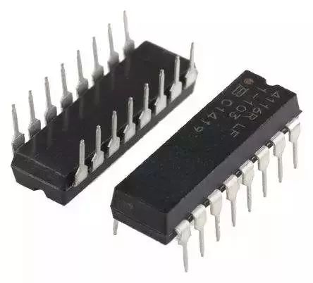

一、DIP双列直插式封装
DIP是指采用双列直插形式封装的集成电路芯片,绝大多数中小规模集成电路(IC)均采用这种封装形式,其引脚数一般不超过100个。采用DIP封装的IC有两排引脚,需要插入到具有DIP结构的芯片插座上。当然,也可以直接插在有相同焊孔数和几何排列的电路板上进行焊接。DIP封装的芯片在从芯片插座上插拔时应特别小心,以免损坏引脚。
DIP封装具有以下特点:
适合在PCB(印刷电路板)上穿孔焊接,操作方便;
芯片面积与封装面积之间的比值较大,故体积也较大。
DIP是最普及的插装型封装,应用范围包括标准逻辑IC,存储器和微机电路等。
图1 DIP封装图

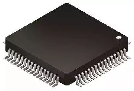

二、QFP/ PFP类型封装
QFP/PFP封装的芯片引脚之间距离很小,管脚很细,一般大规模或超大型集成电路都采用这种封装形式。用这种形式封装的芯片必须采用SMD(表面安装设备技术)将芯片与主板焊接起来。采用SMD安装的芯片不必在主板上打孔,一般在主板表面上有设计好的相应管脚的焊点。将芯片各脚对准相应的焊点,即可实现与主板的焊接。
QFP/PFP封装具有以下特点:
适用于SMD表面安装技术在PCB电路板上安装布线;
成本低廉,适用于中低功耗,适合高频使用;
操作方便,可靠性高;
芯片面积与封装面积之间的比值较小;
成熟的封转类型,可采用传统的加工方法。
目前QFP/PFP封装应用非常广泛,很多MCU 厂家的A芯片都采用了该封装。
图2 QFP封装图

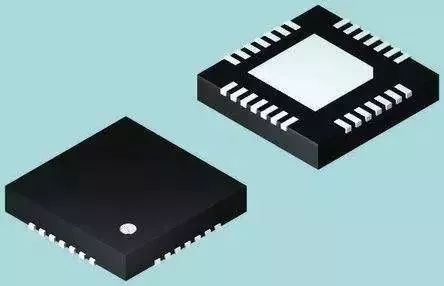

五、QFN封装类型
QFN是一种无引线四方扁平封装,是具有外设终端垫以及一个用于机械和热量完整性暴露的芯片垫的无铅封装。
该封装可为正方形或长方形。封装四侧配置有电极触点,由于无引脚,贴装占有面积比QFP 小,高度 比QFP 低。
QFN封装的特点:
表面贴装封装,无引脚设计;
无引脚焊盘设计占有更小的PCB面积;
组件非常薄(<1mm),可满足对空间有严格要求的应用;
非常低的阻抗、自感,可满足高速或者微波的应用;
具有优异的热性能,主要是因为底部有大面积散热焊盘;
重量轻,适合便携式应用。
QFN封装的小外形特点,可用于笔记本电脑数码相机、个人数字助理(PDA)、移动电话和MP3等便携式消费电子产品。从市场的角度而言,QFN封装越来越多地受到用户的关注,考虑到成本、体积各方面的因素,QFN封装将会是未来几年的一个增长点,发展前景极为乐观。
图5 BGA封装图

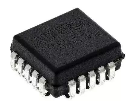

六、PLCC封装类型
PLCC是一种带引线的塑料的芯片封装载体.表面贴装型的封装形式,引脚从封装的四个侧面引出,呈“丁”字形,外形尺寸比 DIP封装小得多。PLCC封装适合用SMT表面安装技术在PCB上安装布线,具有外形尺寸小、可靠性高的优点。
PLCC为特殊引脚芯片封装,它是贴片封装的一种,这种封装的引脚在芯片底部向内弯曲,因此在芯片的俯视图中是看不见芯片引脚的。这种芯片的焊接采用回流焊工艺,需要专用的焊接设备,在调试时要取下芯片也很麻烦,现在已经很少用了。
图6 PLCC封装图

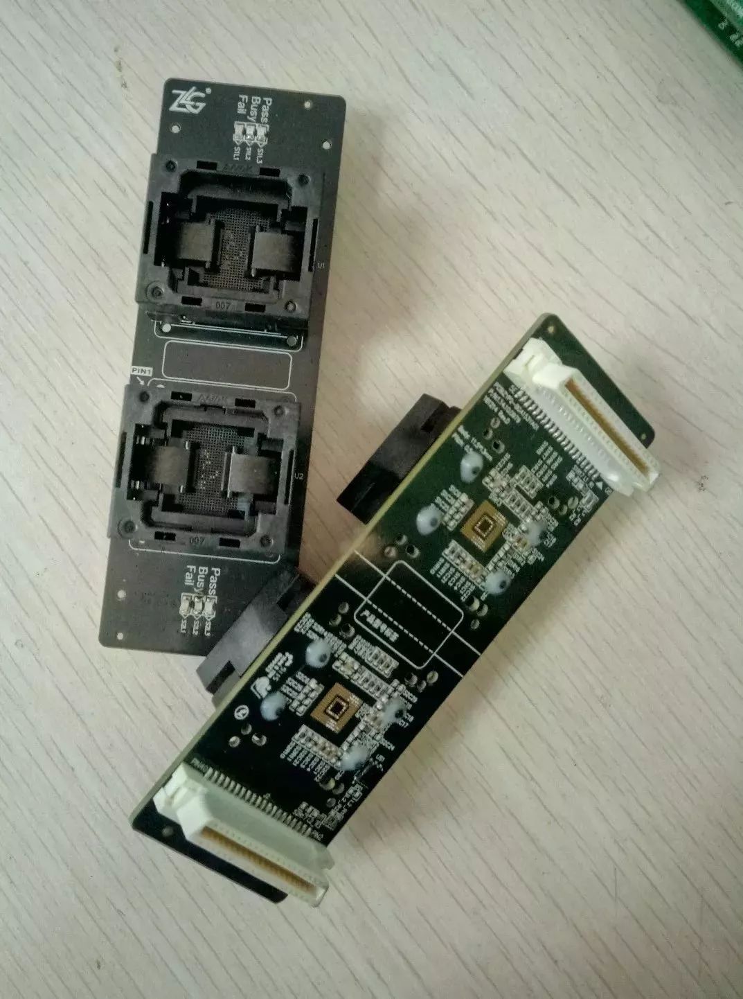

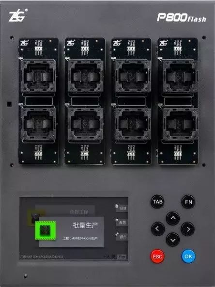

由于IC的封装类型繁多,对于研发测试,影响不大,但对于工厂的大批量生产烧录,IC封装类型越多,那么选择对应配套的烧录座型号也会越多;ZLG编程器,十多年来专业于芯片烧录行业,可以支持并提供有各种封装类型IC的烧录座,可供工厂批量生产。
图7 P800Flash编程器
