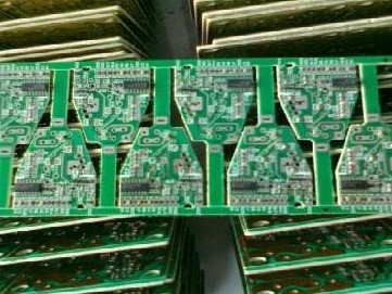

随着元件封装的飞速开展,越来越多的 PBGA 、 CBGA 、 CCGA 、 QFN 、 0201 、 01005 阻容元件等得到广泛运用,外表贴装技能亦随之疾速开展,在其出产进程中,焊膏打印关于整个出产进程的影响和作用越来越遭到工程师们的注重。很多广泛认同要取得的好的焊接,质量上长时刻牢靠的产物,首先要注重的就是焊膏的打印,SMT贴片加工出产中不但要把握和运用焊膏打印技能,而且需求能剖析其间发生疑问的缘由,并将改进办法运用回出产实践中。
模板的要素,网板的资料及刻制
一般用化学腐蚀和激光切开两种办法,关于高精度的网板,应选用激光切开制作办法, 因为激光切开的孔壁直,粗糙度小( 小于 3μm )且有一个锥度。有人现现已过试验证明关于盐粒巨细的01005 器材,焊膏打印有更高的精度需求,激光切开现已不能满意,需求选用特别电铸,也叫电镀。
网板的各有些与焊膏打印的联系,开孔的外形尺度
网板上开孔的形状与打印板上焊盘的形状几许尺度对焊膏的精细打印是十分重要的。在南山SMT贴片加工的时分,高端的贴片机能准确操控贴装压力,意图也包含尽量不去揉捏、损坏焊膏图画,避免在回流呈现桥连、溅锡。网板上的开孔主要由打印板上相对应的焊盘尺度决议。一般为网板上开孔的尺度应比相对应焊盘小 10% 。
贴片连接器的类型有很多,它的使用方法比较复杂,所以我们一定要对它有个全面的了解.SMT贴片连接器是最近几年市场当中比较受欢迎的一种,很多厂家都会主打生产SMT贴片连接器.SMT贴片连接器的引线方式比较复杂,我们需要按照正确的步骤操作。
常见的贴片式连接器的引线方式
根据SMT部件的形状和用途,较常见的引线构造有海鸥式,J式和平行式等几种。每一种引线构造都有其独特的性质,特点和用途。
在SMT连接器的引线构造上,海鸥式是最常见的一种引线构造.J式引线虽可以提供更好的焊接厚度和接口,但制造J式引线往往要使用比较复杂和昂贵的锻床才能完成。成品后,却又不能为用户提供任何技术和工艺上的优势。
平行式的引线构造又会发现其缺少引线与焊垫接触应有的表面积。然而,是否能提供良好的引线与焊整的接触正是SMT用户最关心的实际问题。实践证明,平行式引线在焊接后所能提供的抗拉力小于海鸥式或J式引线的一半。
