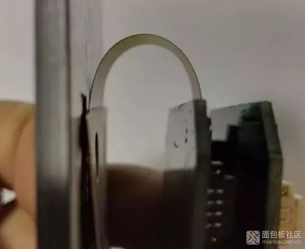

对于上图中的场景,需要有连接器插入的场景,需要按照“动态弯曲”进行计算,弯曲半径控制在>6mm,直径>12mm。

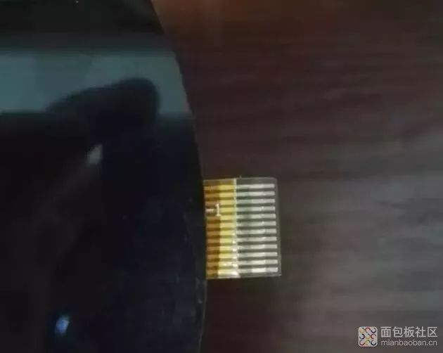

弯曲半径不达标,导致安装次数过多之后,导线断裂,设备不稳定的等问题。如下图所示:
