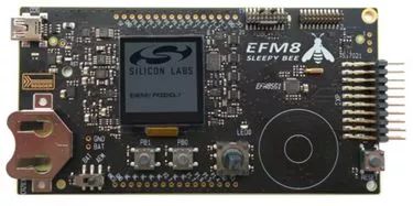

Silicon Labs EFM8SB1系列单片机控制芯片是一款基于最节能的8位MCU,非常适用于对功耗要求高的系统中,其120uA/MHz 运行功耗,0.5uA 睡眠电流,可以极大延长电池的使用寿命。集成资源丰富,其不仅提供了最高8KB的闪存空间,还提供了丰富的外设接口,包括I2C、UART、SPI,芯片集成了12位ADC和比较器,可用于低电压检测。QFN24超小封装(4mm*4mm),高性价比。此外,其也集成了最佳的电容式感应控制器,提供超低功耗<1uA的触摸唤醒能力。
