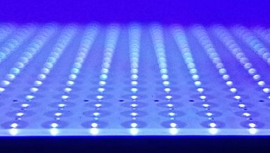

国星白光器件事业部Mini背光拥有Mini COB和Mini SMD两种技术方案。Mini COB通过小尺寸的倒装芯片,搭配PCB基板以及特殊的封装工艺,可以实现超薄、高均匀度,并有多个分区可独立控制。Pitch 3mm,OD<2mm,已实现量产;Pitch 4mm目前正处于试产阶段,计划通过增大间距控制成本,同时对芯片和封装工艺持续优化,以保证产品发光的品质。
Mini COB效果展示

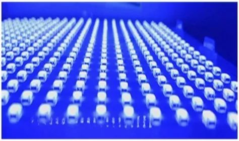

Mini SMD使用小型化TOP背光器件,可改善出光角度,其通过特殊的光源结构设计,上万颗LED可在短距离均匀出光的同时以大间距有序排布,超薄并兼顾LED用量的削减,价格将更具亲和力。通过减小点间距的方式取代传统直下式LED产品搭配二次透镜的形式,可显著降低产品厚度。此外,国星光电一以贯之的精密的制造工艺,严苛的测试检验,全方位保障产品的品质。客户对Mini LED方案的设计和产品的应用都给予了高度认可。
Mini SMD密集排列效果展示
