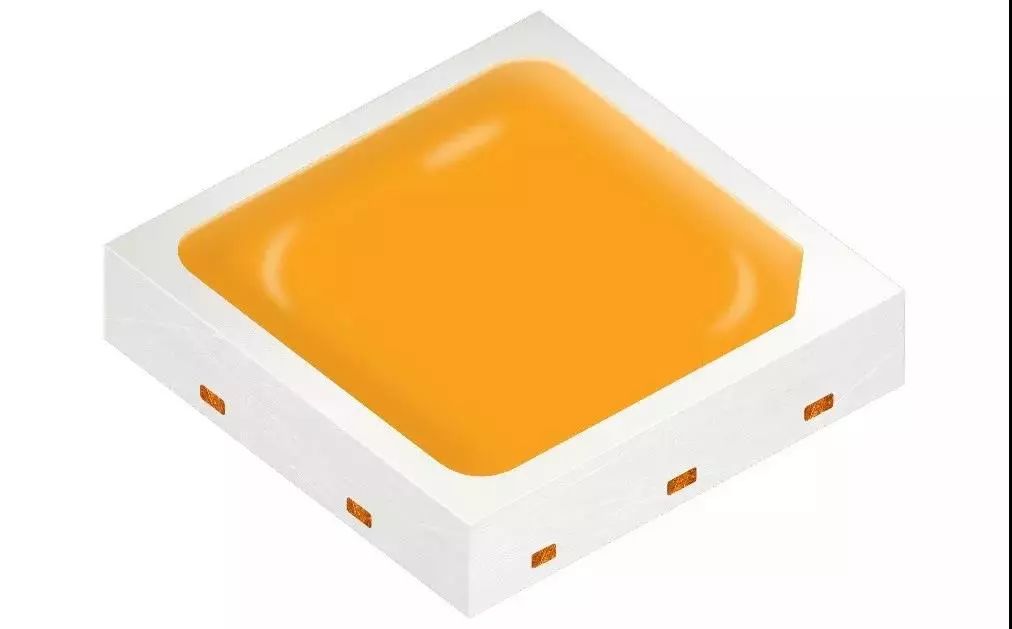

在研发方面做出重要努力之后,欧司朗现已推出新型中功率LED Osconiq S3030 QD。这是欧司朗旗下首款使用量子点光转换技术的LED,专为区域照明和筒灯应用所研发,能够赋予灯具更高效、更卓越的显色性能。
Osconiq S 3030 QD是欧司朗旗下首款基于量子点技术的LED

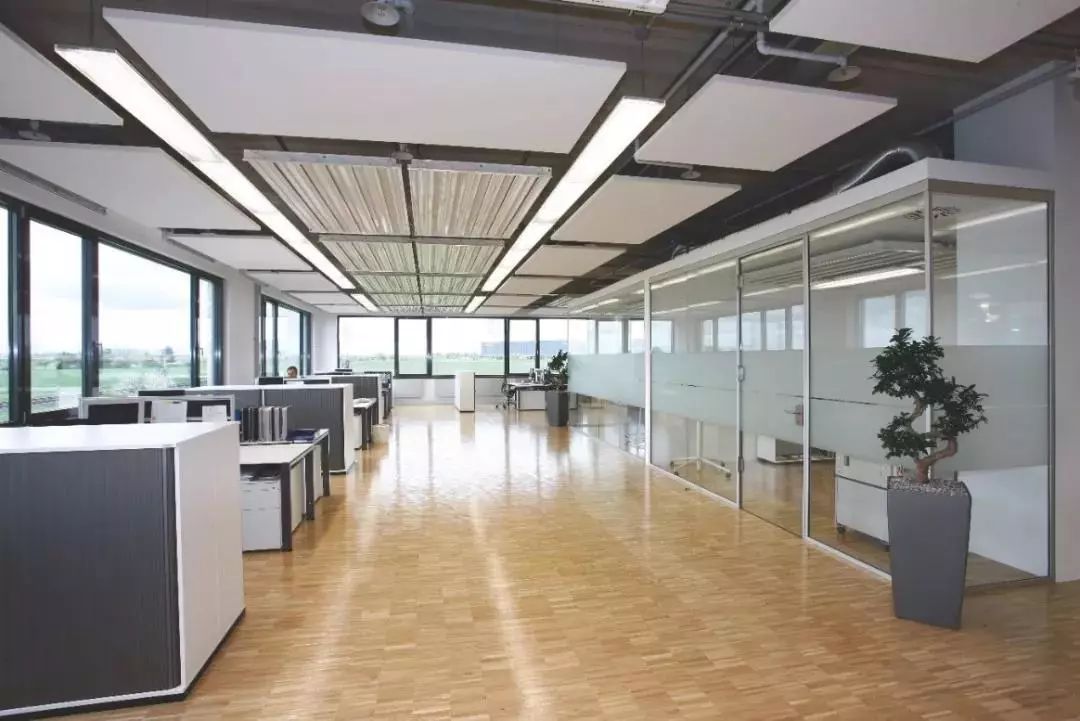

Osconiq S 3030 QD可用于商业照明灯具,即使在高CRI条件下也能确保卓越效果。
