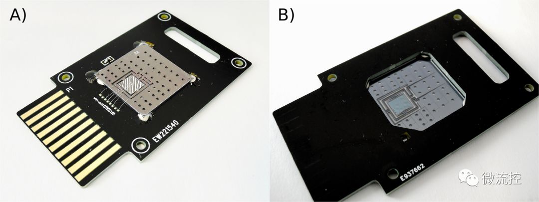

芯片正反面图
LoC形体小巧,因而降低了试剂消耗并且增加了便携性。LoC的小型化优势是通过一个集成加热元件实现的,这个集成元件包含24个平行微型反应器,每个反应器的反应体积为0.14µl。而高度的平行化使得作者可以同时分析4个短串联重复序列(STR,short tandem repeat)位点以及法医学DNA分析中常见的釉原蛋白性别标记。
如此一来,便可以同时分析对照样本和现场采集的测试样本,并直接进行比较,从而得到更直观的结果。重要的是,通过使用行业标准的半导体制造工艺,可以保证这个仪器的大规模制造。在分析设计和优化之后,可以在芯片上生成完整的5个基因位点信息,测试的结果可以与传统的台式实时PCR仪媲美。在开发商用的、可大规模生产、便携式的法医DNA现场分析型设备进程中,作者的研究是很重要的一步进展。
