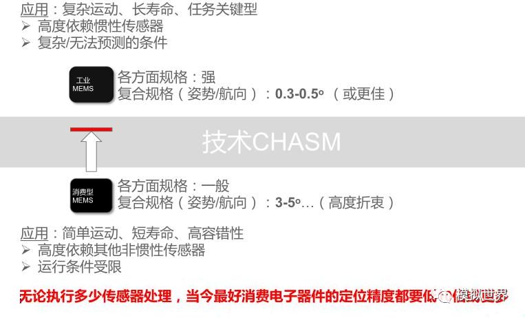

工业级及汽车级MEMS技术是相对消费级器件而言的,前者成本更高,但远低于传统光纤或环形激光陀螺仪技术。这里将从消费级市场开始,说明我们所称的技术差别。
从多个角度看,这种技术差异都是值得关注的,正如前面所说的,目前市场上有很多应用,包括大量可穿戴技术和手机等,其动态角度估计能有几度的分辨率精度就够好了。对于手机而言,若想知道图片的哪个方向朝上,精度只要大约45度就可以了。在手机上查看不同的东西或玩游戏时,常常也只需要3到5度的精度。
再看偏向于工业应用的器件,您会要求其性能高出10倍以上,而且要能承受更恶劣的环境条件,这很重要。使用成本不到10美元的器件时,年使用量可能是10,000只;再看工业级陀螺仪,使用量可能是数百只左右,成本可能是100美元,理解这一点很重要。
谈论简单运动和复杂运动时,想想它涉及到多少个轴。我拿着手机,沿着一个方向转动,那么就是绕一个轴旋转。这是相对简单的运动。再想象有一辆无人驾驶汽车,沿着崎岖的路面高速行驶。很显然,它会沿着各个方向跳动,因此可以预期,所有三个轴方向上都有运动,不光是三个轴,还有线性和旋转信息。您会考虑需要什么样的精度,还有应用所处的条件。
从这里的说明可以看出,消费级设备在变得越来越好,但工业级设备也是如此。随着时间推移,某些应用空间会成熟起来。消费级设备可能跟上一些发展,并且帮助解决许多需求,但总是存在一系列不断发展的应用需要更高的性能水平,而且会有项目来证明为此付出额外的成本是值得的。
