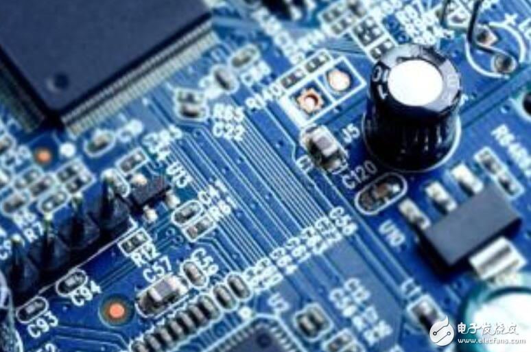

电容在电路板的运行过程中是缺一不可的配置,在电路板中起着重要的作用,电容主要的作用是:耦合作用、滤波作用。
下面简单介绍下它们的工作原理:
电容耦合功能:
电容的耦合作用主要是在电路板产生低频率的时候,负责将低频率的信号传递与放大,过程中为了避免影响到前后两极电路板静态工作的相互影响,因此才去采用电容的藕合,另一方面为防止信号中低频分量损失过大,在一般的情况下我们会采取容量相对较大的电解电容。
电容滤波功能:
在电路板的电源电路中,电路中的电流会将交流的电路变成脉动的直流电路,因此需要在整流电路之后要接上一个比较大容量的电解质电容,充分的利用其充电、放电的特性。通过电容之后就可以使得原来的脉动直流电压变的相对比较稳定的直流电压了。在实际的情况中,因为我们为了防止电路板电路中各部分的供电电压因负载变化而产生变化,所以在电源的输出端及负载的电源输入端一般接有数十至数百微法的电解电容。
由于大容量的电解电容一般具有一定的电感,对高频及脉冲干扰信号不能有效地滤除,因此我们需要的是在其两端并联一个电容容量为0.001--0.lpF左右电容,以滤除高频及脉冲干扰。
电路板电容的作用是比较多的,上述只是简单的介绍两种比较重要的作用而已,电容起着什么样的作用还需要看电容放在什么电路中,主要的作用还有整流(耦合)、稳压,具体看线路决定。
