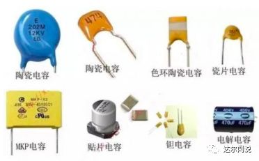

除了电阻之外,在我们的设计中,用的最多的器件便是电容。不要轻视这些小小的电容,他们的作用非常大,如果在电路中用的地方不好,会非常影响电路的功能。
