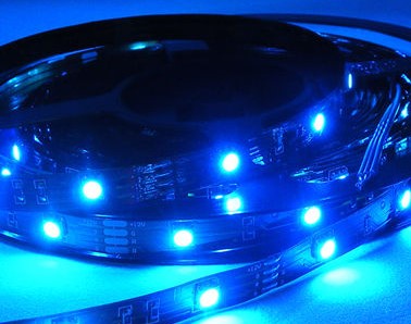

如何鉴别质量:
1、看焊点。正规的LED灯带生产商生产的LED灯带是采用SMT贴片工艺,用锡膏和回流焊生产的。因此,LED灯带上的焊点比较光滑而且焊锡量不会多,焊点呈圆弧状从FPC焊盘处往LED电极处延伸。
2、看FPC质量。FPC分敷铜和压延铜两种,敷铜板的铜箔是凸出来的,细看的话能从焊盘与FPC的连接处看出来。而压延铜是密切和FPC连为一体的,可以任意弯折而不会出现焊盘脱落现象。敷铜板如果弯折过多就会出现焊盘脱落,维修时温度过高也会造成焊盘脱落。
3、看LED灯带表面的清洁度。采用SMT工艺生产的LED灯带,其表面的清洁度非常好,看不到什么杂质和污渍。采用手焊工艺生产的山寨版LED灯带,其表面不管如何清洗,都会残留有污渍和清洗的痕迹。
4、看包装。正规的LED灯带会采用防静电卷料盘包装,5米一卷或者是10米一卷,包装外面再采用防静电防潮包装袋密封。山寨版的LED灯带采用回收卷料盘,没有防静电防潮包装袋,仔细看卷料盘能看出外表有清除标签时留下的痕迹和划痕。
5、看标签。正规的LED灯带包装袋和卷料盘上面都会有印刷标签,不是打印标签。
6、看附件。正规的LED灯带会在包装箱里面附上使用说明和灯带规格书,同时还会配备LED灯带连接器或者是卡座;而山寨版的LED灯带包装箱里则没有这些附件,因为一些厂家毕竟还是能省则省。
