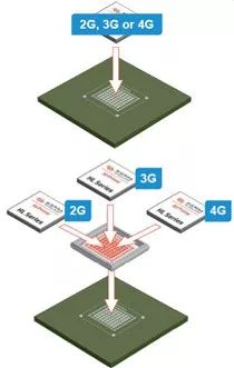

模块制造商尝试应对此挑战的方法之一是通过通用封装。 例如,Sierra Wireless 为此专门对其所有无线开发工作采用模块化方法。 AirPrime HL 系列中的 2G、3G 和 4G 嵌入式模块系列提供了器件制造商满足基本连接要求所需的一切要素。 所有不同蜂窝技术全部采用一个通用外形尺寸,并具有小尺寸、低功耗特性和增强的射频性能。此外,还为美国的 GPS 和俄罗斯的 GLONASS 卫星系统提供 GNSS 导航和全球覆盖支持选择。

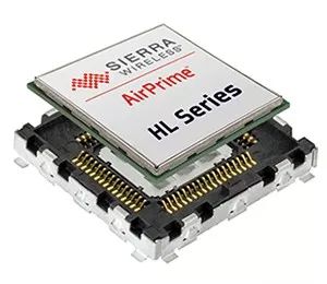

只需一个 PCB 设计,设备制造商就能轻松集成语音和数据连接,并在任何无线移动网络上的任何区域进行部署(如图 1 所示)。 Sierra 还考虑了在外形尺寸中包含模块焊接选择,以提高大批量生产的效率,或在相同焊盘上使用咬接插座,以便为原型开发或小批量生产提供绝佳的灵活性(图 2)。 利用此咬接插座,设备制造商可以在生产过程和产品生命周期内的任何时间点使用通用封装部署或更改模块。
外形尺寸上的通用引脚布局可实现不同 2G、3G 和 4G 模块变体之间的向前和向后兼容性。 这意味着,机械引脚位置可在不同系列之间提供相同功能。 不仅如此,HL 系列的引脚布局还能与 WP 应用处理系列兼容。
