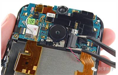

数字照相电子设备变得越来越便携,集成到高质量的解决方案。照相机应用的高性能与小型尺寸常常受到照相机中为互补金属氧化物半导体(CMOS)图像传感器供电的低压差(LDO)稳压器的影响。图1为智能手机中照相机电路示例。
图1:智能手机中照相机电路
