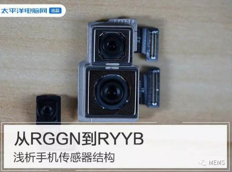

本来嘛,我也没拆过智能手机,不过上次为了证明魅族16s是否有点胶,确实过了把瘾,将一台手机拆了个底朝天。四三认为在现在的智能手机中,摄像头应该是物理结构最为复杂的元件之一,它通常是由PCB主板、CMOS图像传感器、固定器(Holder)和镜头(Lens Ass’Y)组成。但是实际上,主要负责拍照、录像的还是由CMOS图像传感器负责。写这篇文章主要还是想科普下最基础的像素点排列方式对CMOS图像传感器的影响吧。

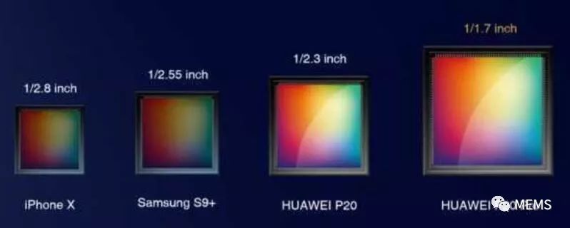

对于智能手机而言,许多厂商的终极目标就是拥有媲美单反相机的成像素质。然而,受限于CMOS图像传感器的物理瓶颈,手机镜头普遍开孔只有8mm,这怎么与单反专用的CMOS图像传感器对决呢?所以为了缩小与单反相机之间的差距,只有不断提升CMOS成像画质这么一条出路。玩摄影的都知道一句话“底大一级压死人”。所以既然突破不了物理限制,那么就走增加CMOS图像传感器的尺寸这么一条路能不能行得通呢?

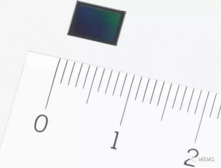

那么问题来了,在现在最求纤薄的智能手机,与加大CMOS图像传感器尺寸的发展方向是违背的,比如历史上首台装进了1/1.2英寸的诺基亚808PureView,为了塞入这个1/1.2英寸的CMOS图像传感器,诺基亚808PureView相机部分厚度17.95mm。所以作为今年主打的IMX586/IMX600还是IMX650,这些顶级超大像素图像传感器的尺寸也只有1/2.0英寸和1/1.7英寸,虽然比平常手机常用的那些1/2.X英寸的CMOS图像传感器来说算是“大底”,但是和专业的单反CMOS图像传感器来比,那就是弟弟。
那么来说说第二条路,提升CMOS图像传感器的进光量可不可行呢?因为增加传感器的进光量可以在相同场景下拍出亮度更高、锐度更清晰以及噪点更少的照片。对于CMOS图像传感器来说,增加进光量的方法还是很多滴,比如增加传感器尺寸、增大镜头光圈、增加单个像素感光面积、引入UltraPixel超像素摄像头(某凉了的火腿肠ONEM7)。
然而,市场还是证明UltraPixel超像素摄像头不被认可,同时镜头光圈和传感器尺寸也一样,对于手机那可怜的8mm的小身位来说,F/1.6的光圈几乎就是极限了。IMX586通过QuadBayer阵列(索尼提出的一个“四像素合一”的技术)可以实现等效1.6μm单个像素感光面积,更高端的IMX600传感器也才2.μm,依旧存在天花板。

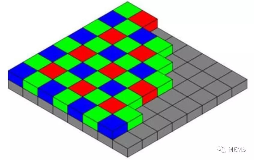

开始介绍CMOS图像传感器底层架构之前,首先先说说拜耳阵列,我们人眼睛能看到不同的色彩,主要是因为人眼上有可以感知不同频光线的细胞,CMOS图像传感器就是相机里面可以感受不同颜色的“细胞”,只是我们称他们为像素点,并以拜耳阵列(Bayer array)的形式加以排列。
历史上,柯达公司的影像科学家布莱斯·拜耳(Bryce Bayer)最早发现人眼对红绿蓝三原色中的绿色最敏感,所以他尝试在CMOS图像传感器上方加入了一块滤镜,采用1红2绿1蓝(RGGB)的排列方式将黑白信息转换成彩色信息,让呈现出CMOS图像传感器上的色彩更加接近人眼的视觉效果。因此,几乎所以的CMOS图像传感器都采用了RGGB排列方式,也就是我们常说的“拜耳阵列”,或者“拜耳滤镜”。
但是拜耳阵列也是有缺陷的,因为CMOS图像传感器在进行光电转换过程中无法得到颜色信息,拜耳阵列则是起到了分色的作用,光线经过滤镜时,只允许同种颜色的光进入,红光进红像素,绿光进绿像素,其他颜色的光则被挡在门外,因此我们成像时,除了得到颜色外,还多出了一些明暗的信息。分色也会在过滤光线时候,损失一些光线强度,其他颜色信息也会全部损失掉,记住这是考点:全部。所以拜耳阵列加持下的CMOS图像传感器是永远无法百分百还原真实景物的色彩,只能无限接近于真实,人民为了得出最接近真实的颜色,则需要根据相邻的像素点颜色信息来“猜出”这个位置上过滤掉其他颜色的信息,这种“猜色”环节则被称为“反拜耳运算”。这也解释出为什么拍出的照片会出现“偏色”现象,这是在“猜色”环节中猜错了。

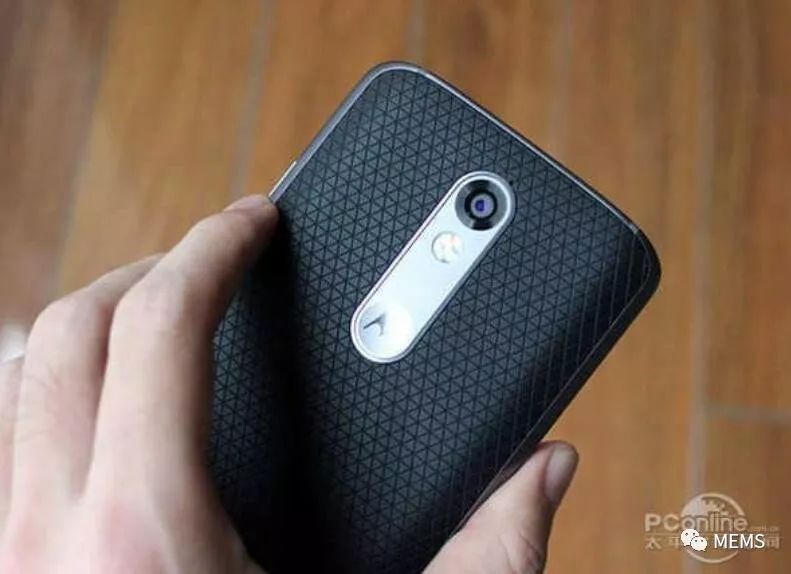

上面也说了,人眼对绿色最为敏感,也因此拜耳才会在RGGB阵列上用上了2个绿色像素。那么我们能不能将其中一个绿色像素(G)换成完全透光的白色像素(W)呢?所以第一款四色传感器诞生了,历史上最早推出RGBW结构CMOS图像传感器的厂商是Omnivision(OV),摩托罗拉旗下的motoX、MotoDroidMIni等产品都用过这类CMOS,只是当时摩托罗拉只将这个称谓“clearPixel”技术。可惜OV在传感器市场以及摩托罗拉日渐式微,这种RGBW的CMOS图像传感器并没有被很多人知晓。

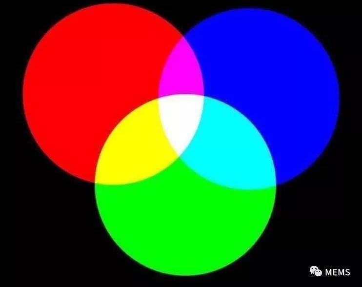

现在开始考试啦,上面在说RGBG,也就是最开始的拜耳阵列时说过,光是由三原色红、绿和蓝组成的,而黄只是其中之一,少了最关键的绿色又该如何还原真实的颜色呢?为此,黄色可以将红色+绿色(R+G=Y)来获得,这也说明黄色是红色和绿色的结合,在亮度上是由两者叠加。所以将三原色重塑后,RYYB的CMOS图像传感器在色彩上将于RGGB传感器有根本性的变化,RGGB光学三原色是加色法,表现的是吸收光,什么颜色像素吸收什么颜色的光。R+G+B即是白色,白色会吸收一切光。RYB三原色则是减色法,表现的是反射的光,黄色反射红色和绿色,R+Y+B是白色,黑色是不吸收光的,反射一切的光。
