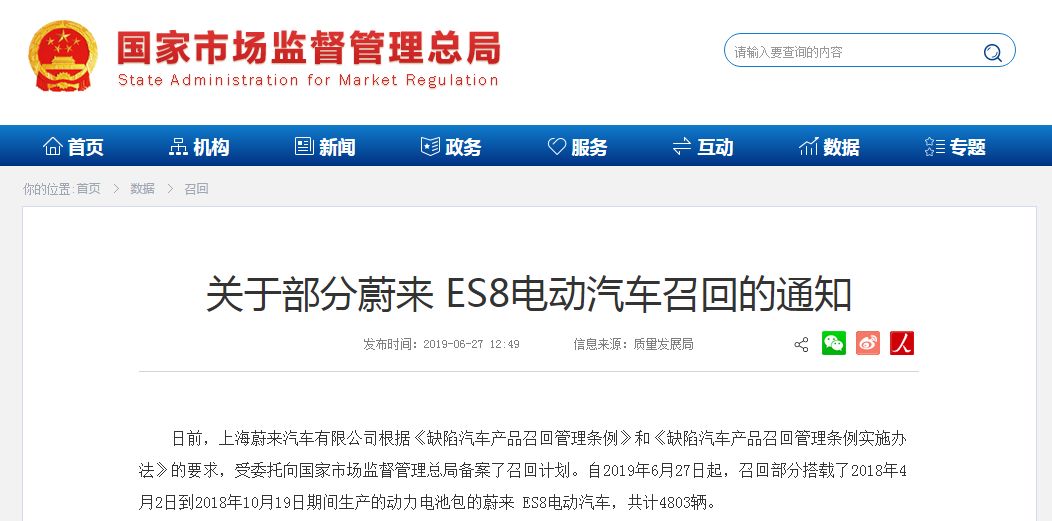

近日,国家市场监督管理总局公告信息,上海蔚来汽车有限公司自即日起,主动召回部分搭载了2018年4月2日到2018年10月19日期间生产的动力电池包的蔚来ES8电动汽车,共计4803辆。
市场监管总局介绍,本次召回范围内车辆使用的动力电池包搭载了规格型号为NEV-P50的模组,模组内的电压采样线束存在走向不当的情况,可能被模组上盖板挤压,导致被挤压的电压采样线束表皮绝缘材料磨损,极端情况下可能造成线束绝缘层烧损从而引起电池包热失控和起火,存在安全隐患。
蔚来汽车方面将为召回范围内的车辆免费更换改进后的动力电池包,以消除安全隐患。
