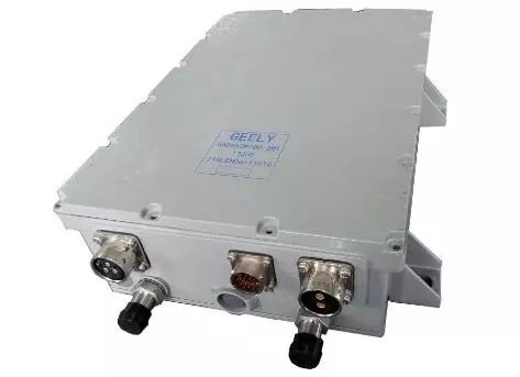

第一个问题:车载充电机(简称OBC),主要由功率电路(整流+PFC+移相全桥&LLC)和控制电路组成。作为车载电力电子零部件,OBC就是一个AC/DC转化器。

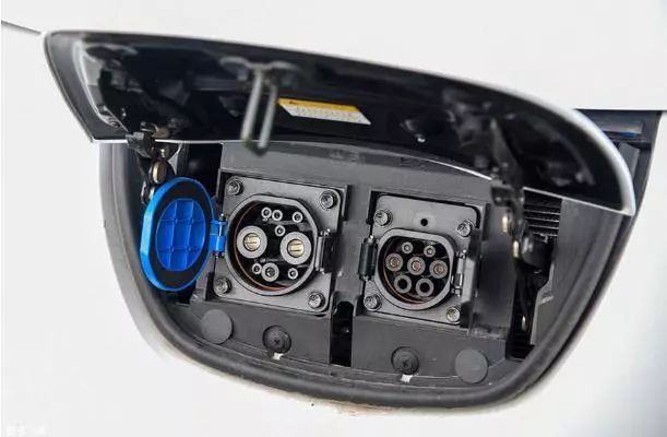

第二个问题:目前电动汽车主要的充电方式有直流快充和交流慢充两种,下图左边为快充接口,右边为慢充接口。
对于电动汽车而言,快慢充最大的区别在于:
慢充:外部电源需要经过车载充电机,将交流转化为直流之后,才能给电池充电。
快充:外部充电装置已经将交流转化为直流,直接给电池充电。
所以简而言之,交流充电桩和直流充电桩最大的区别就是:直流充电桩将车载充电机外置到了充电桩上。

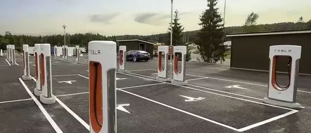

如果取消车载充电机,那么最大的问题就是市面上所有的交流充电桩都将无法使用。在直流充电桩尚未普及的当下,势必会浪费大量充电资源。而且出于成本考虑,目前车企配的随车桩也都是交流慢充桩。所以就现阶段而言,取消车载充电机的时机尚未到来。
那么,为什么会有厂家提出要取消车载充电机呢?其实这也是出于成本考量。如果取消车载充电机,则整车成本肯定会下降,随车再配备一个20kW的直流桩,也是一种解决方案。车载充电机和20kW的直流桩成本都在8000左右,其实差不多,但最大的问题是,并不是所有小区都有能够安装20kW随车桩的供电容量,普及上存在较大的阻碍。
很多OBC厂家也都在开发高功率的车载充电机,从而实现大功率交流快充。例如,比亚迪就已经开发出了40kW的OBC,特斯拉也有20kW的OBC,这些都有助于普及交流快充的应用。
