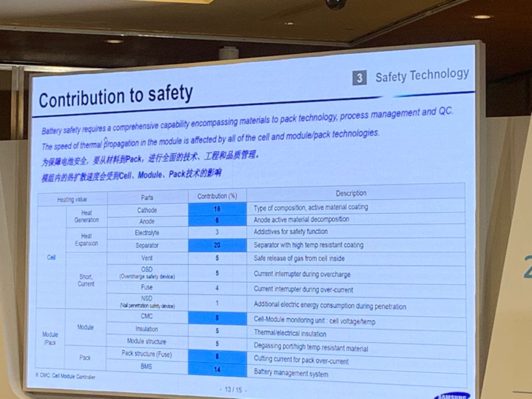

在动力电池安全探索方面,三星SDI通过仿真试验做了详细的数据跟踪。按分类来看,影响最大的首先是隔膜,占20%;其次是正极材料,占16%;第三是BMS,占14%。

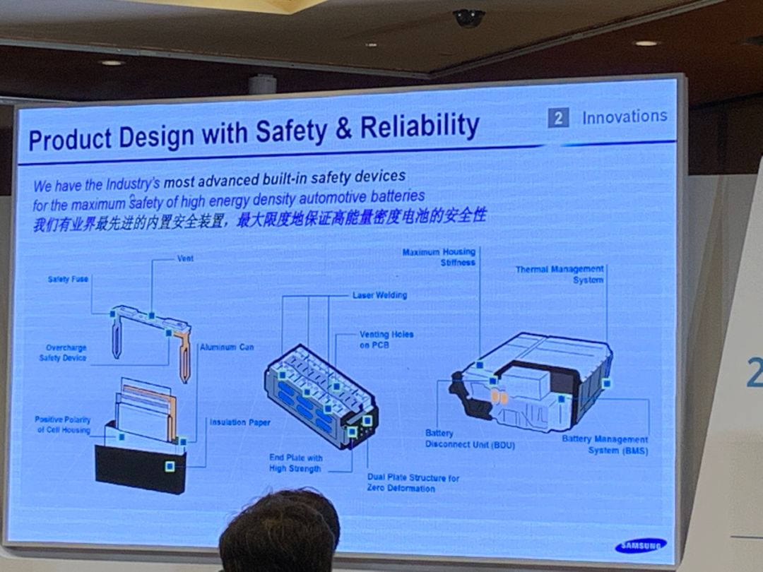

“从电芯到模组再到Pack,三星SDI拥有业界最先进的内置安全装置,可以最大限度地保证高能量密度电池的安全性。” 韦巍表示。

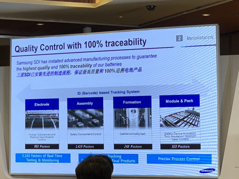

与此同时,公司已安装先进的制造流程,保证动力电池最高的产品质量,并拥有100%的电池追溯体系。

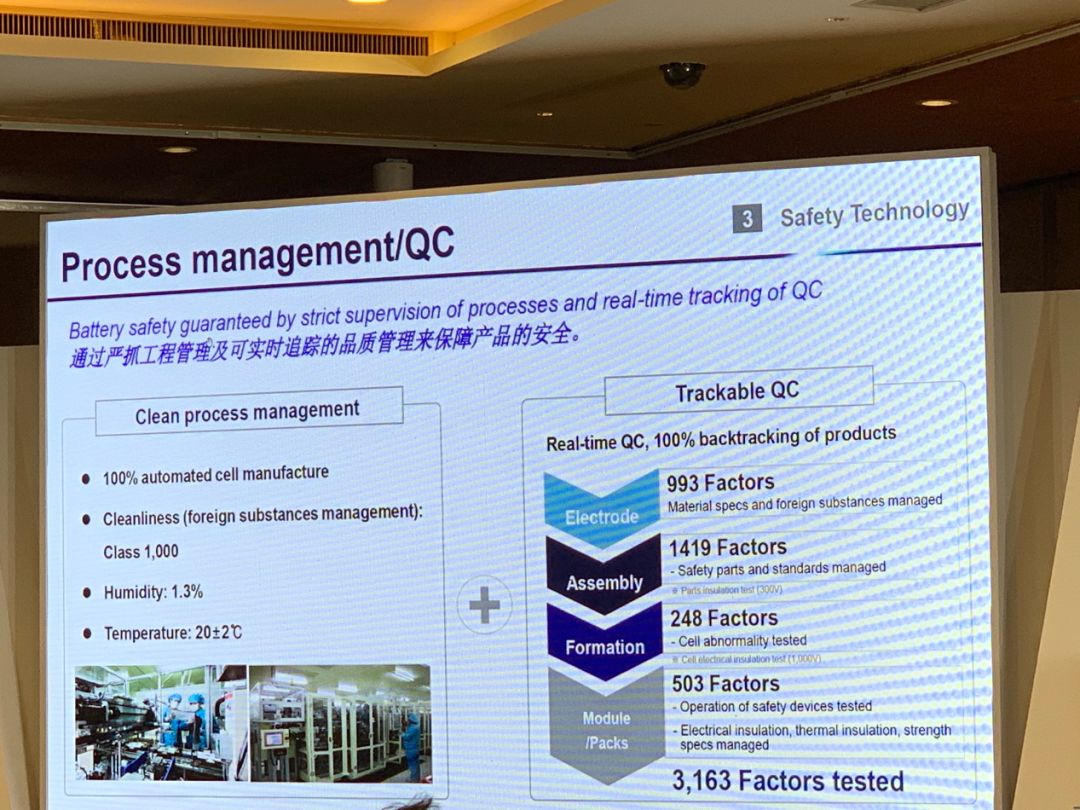

“两年前,三星SDI公司的生产工艺控制点在2000多个,通过严抓工程管理及实时追踪的品质管理,目前已经实现了对3163个工艺点进行精准控制。” 韦巍表示。
三星SDI的解决思路是:1、坚持采用方形电池,因为方形电池可以更成熟的保障采用高耐热材料及安全零部件;在模组和Pack设计层面,尝试采用高耐热、高强度材料及结构,双重安全装置等要求。
2、生产制造层面,公司实现了对3163个工艺点进行精准控制,保证产品的一致性以及产品性能质量要求。
