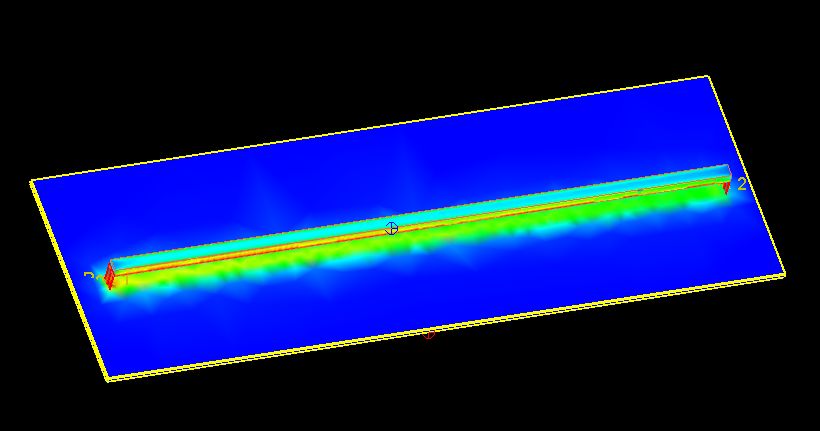

微带线的回流分布

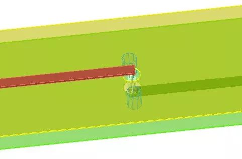

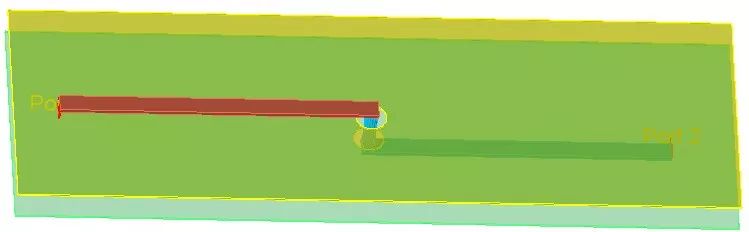

首先观察一个现象,如下图所示,为一个典型的4层板结构,信号从第一层经过孔换到第4层,相应的参考平面从第2层切换到第3层。这是我们在Layout设计的时候经常遇到的情况。
4层板层叠结构

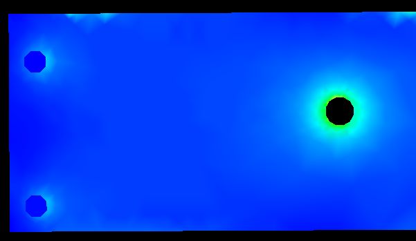

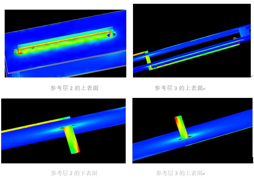

1和2、3和4之间形成传输线模型,其返回电流仍然满足微带线的回流特征,我们重点关注2和3之间返回电流分布。没有伴随地孔时,层2的下表面以及层3的上表面,其电流密度分布如下图所示:
F=3.3GHz
F=10GHz
从图中可以看出,地平面上的回流在3.3GHz时主要分布于过孔周围的一个很小区域内,而在10GHz时,地平面上的回流不仅分布于过孔周围,还进一步延展到了更远处,这意味着回流走的路径更长。

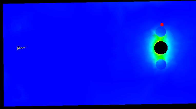

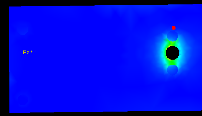

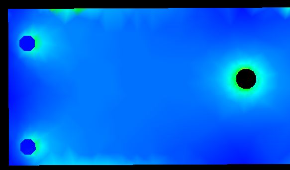

当在信号孔旁边增加2个伴随地孔以后,参考层上的电流密度分布如下图所示:
F=3.3GHz
F=10GHz
从图中可以看出,在3.3GHz和10GHz时,电流密度集中分布于信号过孔与伴随过孔之间,不再像外扩散,这就改变了回流的路径,使得在高频处,回流路径变短,路径上的寄生电感变小了。此时伴随地孔的作用就是给参考平面切换的时候,提供了一个最短的回流路径。这也是为什么伴随地孔有时候又叫回流过孔的原因。
