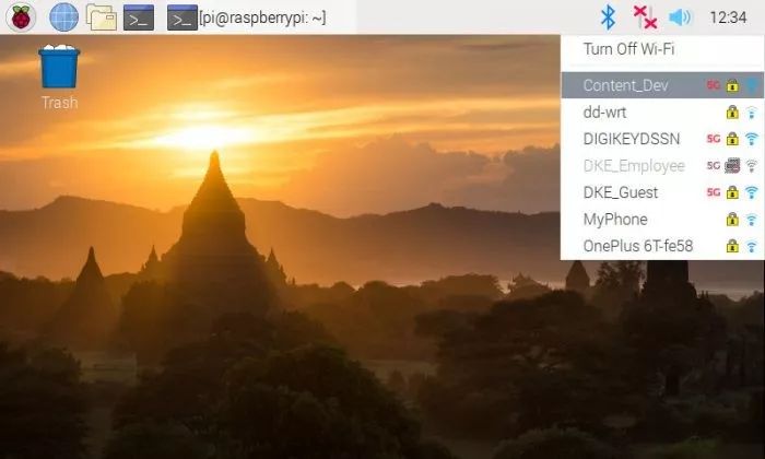

1.在桌面环境中,找到右上角的网络图标,然后单击图标以查看要连接的可用Wi-Fi网络列表(图1)。
2.在下拉列表中选择你的Wi-Fi SSID(图2)。

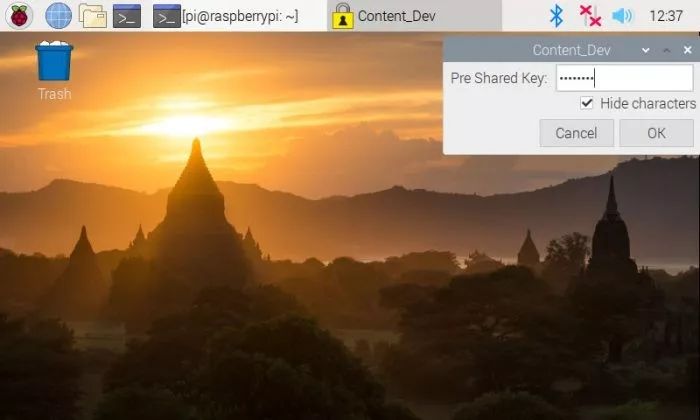

3.系统将提示你在文本框中输入Wi-Fi密码,然后继续操作(图3)。

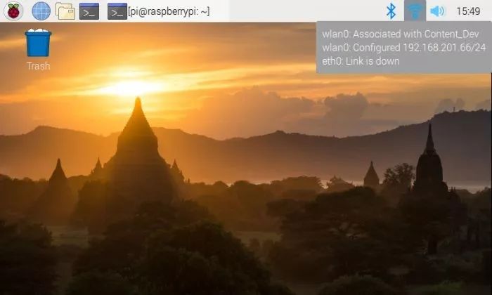

4.最后,单击“确定”,你将连接到Wi-Fi。你现在应该看到右侧上方任务栏中显示的信号强度(图4)。
