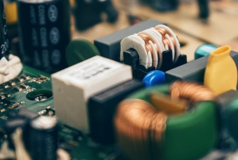

电路板用灌胶机进行灌胶,主要用于防水,防尘,防腐蚀。随着越来越多的企业对电子产品可靠性要求的提高,电路板灌胶已成为必不可少的一道工序。
对敏感电路和电子元器件进行长期有效的保护无疑对当今精密且高要求的电子应用起着越发重要的作用,线路板灌封胶具有稳定的介电绝缘性,是防止环境污染的有效保障,同时在较大的温度和湿度范围内能消除冲击和震动所产生的应力。线路板灌封胶基于缩合体系与加成固化体系,无需要二次固化,能满足粘接、导热、阻燃、高透明等特别要求,固化后成为形成柔性弹性体;固化速度均匀,与灌封的厚度和环境的密闭程度无关。
操作流程:
1. 清洁线路板:用无水酒精和硬毛刷擦洗清洁PCB线路板,尤其是焊接点的松香残留、焊锡渣等残留物。 
2. 干燥线路板:用烘干机或者热风筒烘干线路板,烘干完后再仔细检查一遍,是否有明显虚焊、短路焊点,以及焊锡渣残留等。
3. 防水胶:将防水胶用毛刷刷一遍线路板,或者线路板浸入防水胶一遍(先处理再焊接线,或者线接好再处理均可)。
4. 等待防水胶凝固,需12小时以上干燥才可以继续下一步,部分紧急情况下可采用人工干燥方式加快进度。
5. 测试线路板功能,不正常则修理好后再从3步骤开始进行防水胶的处理,正常则进入下一步。
6. 用环氧树脂/硅胶/胶棒等填充整个线路板到外壳里,接线固定封死,注意不要存在死角,且胶尽量平整美观。
7. 防水胶干燥,需24小时以上。完成之后,根据实际情况抽测或全测线路板功能是否正常。
特点:
1.防潮防水、耐侯性,可长久使用
2、不腐蚀金属,适用于线路板模组灌封
3、胶体柔韧,有较好的抗震动冲击及变形能力
4.高绝缘,灌封后的产品工作稳定
5.流动性好,可快速自流平,灌封生产效率高
6、具有可拆性,密封后的元器件可取出进行修理和更换,然后用本灌封胶进行修补可不留痕迹。
