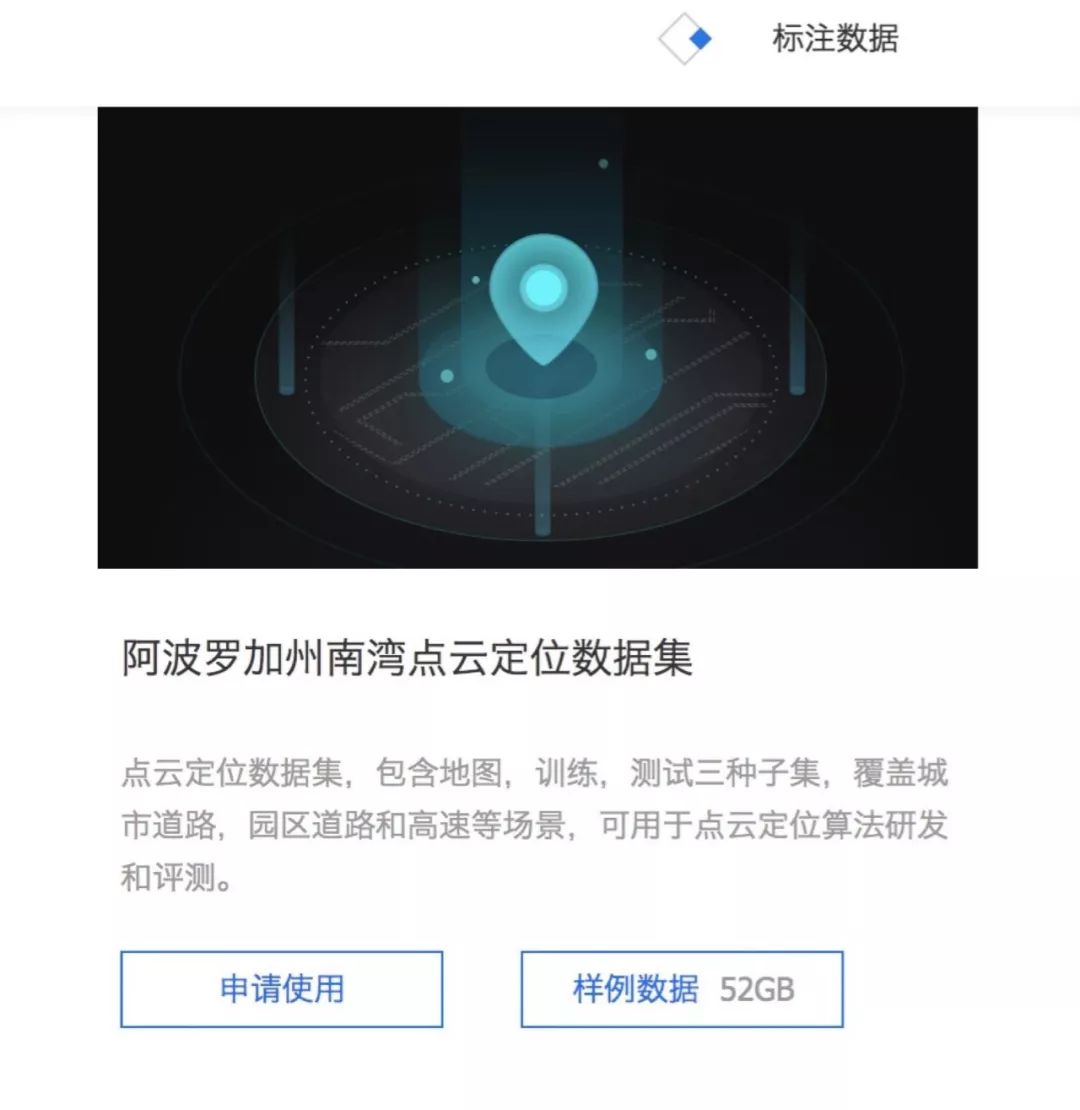

目前,点云定位数据集面向所有开发者开放,通过以下操作即可获取相关数据。
进入Apollo首页,并点击【开放平台】中的【数据平台】,或直接访问数据开放平台地址:http://data.apollo.auto/?locale=zh-cn&lang=en。找到【标注数据】栏目下的【阿波罗加州南湾点云定位数据集】即可。
点击进入数据集详情页,选择右上角【查看使用手册】,可以查看详细的数据集说明和使用说明。
如上图所示,点击【样例数据】可以下载少量的样例数据,用于具体理解数据格式。点击【申请使用】,则可以申请获得在云端使用数据集中大量数据的资格。
