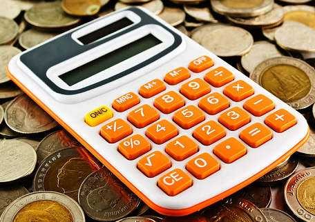

现代的电子计算器能进行数学运算的手持电子机器,拥有集成电路芯片,但结构比电脑简单得多,可以说是第一代的电子计算机(电脑),且功能也较弱,但较为方便与廉价,可广泛运用于商业交易中,是必备的办公用品之一。除显示计算结果外,还常有溢出指示、错误指示等。计算器电源采用交流转换器或电池,电池可用交流转换器或太阳能转换器再充电。为节省电能,计算器都采用CMOS工艺制作的大规模集成电路。
计算器一般由运算器、控制器、存储器、键盘、显示器、电源和一些可选外围设备及电子配件,通过人工或机器设备组成。低档计算器的运算器、控制器由数字逻辑电路实现简单的串行运算,其随机存储器只有一、二个单元,供累加存储用。
高档计算器由微处理器和只读存储器实现各种复杂的运算程序,有较多的随机存储单元以存放输入程序和数据。键盘是计算器的输入部件,一般采用接触式或传感式。为减小计算器的尺寸,一键常常有多种功能。显示器是计算器的输出部件,有发光二极管显示器或液晶显示器等。除显示计算结果外,还常有溢出指示、错误指示等。计算器电源采用交流转换器或电池,电池可用交流转换器或太阳能转换器再充电。
为节省电能,计算器都采用CMOS工艺制作的大规模集成电路(见互补金属-氧化物-半导体集成电路),并在内部装有定时不操作自动断电电路。计算器可选用的外围设备有微型打印机、盒式磁带机和磁卡机等。
从某种角度而言,广义的“计算机”是包括“电子计算器”的。电子计算器中也有集成电路,但计算器的功能简便,价格更加便宜,利于携带与稳定性好。
