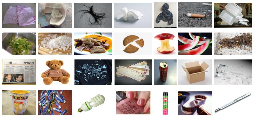

在实际的应用场景中,待分类的样本往往是不可控的,所以一般会增加“其他”这个类别用来收留各种异常样本。在垃圾分类中,除可回收物、有害垃圾和湿垃圾外都属于干垃圾,所以干垃圾已经扮演了“其他”的角色。我们的“垃圾”图像数据集最终分为可回收垃圾、有害垃圾、湿垃圾和干垃圾四个类别。数据集的部分图像如下图所示。

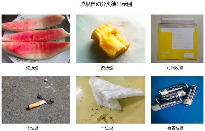

在本文中,我们使用50层的ResNet来构建垃圾自动分类器。具体我们采用在ImageNet数据集上预训练的ResNet50模型参数作为初始化,利用上一节中收集的“垃圾”图像数据集对其进行微调。
其中我们将上述ResNet50的最后一层输出从1000(ImageNet数据集的分类数量)修改为4(垃圾分类数量),同时在训练过程中冻结了部分卷积层参数的更新。此外还进一步利用水平翻转、随机裁剪和色彩抖动等方式对训练的“垃圾”图像进行数据增强。在完成垃圾自动分类器的训练后,我们对一些垃圾进行了自动分类的测试,准确率达到近90%。虽然对复杂的情况还是存在一定的误判,但大部分常见的垃圾都得到了正确的区分,具有较强的实用性。

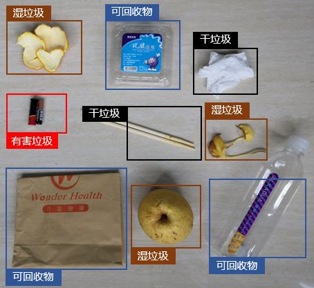

上一节中我们介绍了垃圾自动分类器的构建,但是这样的垃圾分类器的输入都是单个垃圾图像。在实际的垃圾分类投放过程中,对单个的垃圾进行一一拍照分类显得过于繁琐和缓慢。那能不能对一群垃圾直接拍照后进行批量分类呢?要实现对一群垃圾的批量分类,其实就是要构建一个垃圾的目标检测器。输入一张含有多个垃圾的图像,让模型输出图像上每种垃圾对应的类别。
在深度学习出现之前,可变形部件模型(DPM)一直是流行的目标检测方法。深度学习出现后,以R-CNN、Fast R-CNN、Faster R-CNN为代表的两阶段算法和以YOLOv1-3、SSD、RetinaNet为代表的单阶段算法成为主流。前者是先由算法生成一系列待检测目标的候选框,再通过卷积神经网络进行候选框的分类;后者则不用产生候选框,直接将目标边框定位的问题转化为回归问题处理。
和垃圾分类器一样,一个理想的垃圾检测器,需要大量的“垃圾”标注数据来支撑。但是与分类数据集相比,检测数据集除了标注类别外还要标注图位置坐标,这样的标注工作更为艰巨。在完成垃圾检测的图像数据集后,就可以利用当前主流的深度学习检测算法来实现批量垃圾的分类。
