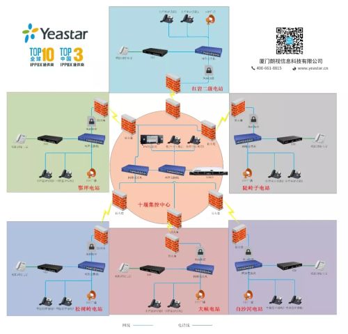

方案部署
朗视实地走访十堰集控中心,根据十堰集控中心与六家水电站的调度模式与网络环境提出以下方案,受到肯定与采纳。
十堰集控中心部署一台朗视IPPBX-S1000,并通过本地网络与中心IP调度系统对接。
每个水电站各部署一台朗视IPPBX-S50,通过网络专线与集控中心的S1000进行SIP组网。
在各水电站部署IP话机与SIP音箱,注册分机时,将主服务器设置为集控中心S1000,备用服务器设置为本地S50。
集控中心S1000的分机号码与分机密码,与各水电站S50的分机号码、分机密码保持一致。
