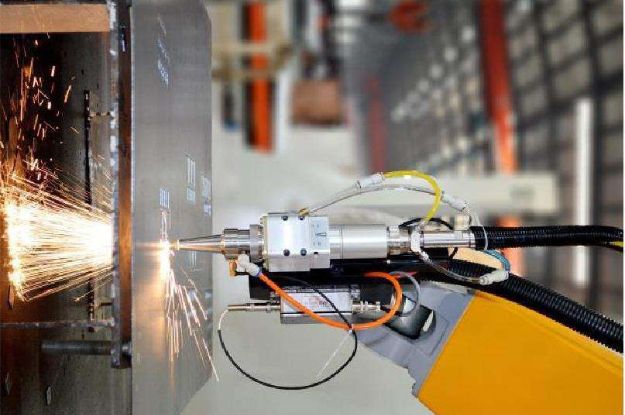

市场上还有很多的传感器适用于不同的应用。例如焊缝追踪传感器等。
