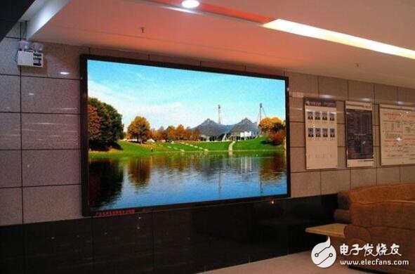

在使用LED显示屏的过程中,有时候会遇到LED显示屏加载不出图像的情况。很多客户遇到此问题束手无策,不知道该怎么办好?小编接下来为大家讲讲如何排查LED显示屏加载不出图像问题的方法。
一、查看LED显示屏的跳线帽是否松动或脱落;如果跳线帽没有松动,请确保跳线帽的方向正确。
二、检查并确认LED显示屏用于连接控制器的串口线为直通线,而非交叉线。
三、检查并确认显示屏串口连接线完好无损并且两端没有松动或脱落现象。
四、对照LED显示屏控制软件和自己选用的控制卡来选择正确的产品型号、正确的传输方式、正确的串口号、正确的波特率并对照软件内提供的拨码开关图正确地设置控制系统硬件上的地址位及波特率。
五、确保LED显示屏控制系统硬件已正确上电。
六、如经过以上检查并校正后仍然出现加载不上,请用万用表测量一下,是否所连接的电脑或控制系统硬件的串口已经损坏,以确认是否应送还电脑厂家或将控制系统硬件送还相关厂家检测
