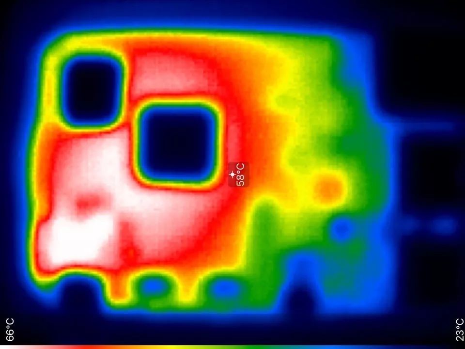

套上官方配件保护盒后,待机5分钟后,拍一张热成像照片,就成了下面这样:
CPU温度在60度左右。在这张热辐射照片中,左下部分呈亮白色(说明温度在60-70度),这部分就是与USB-C电源接口连接的电源电路,这部分电路属于发热大户,但这部分电路中的组件不像CPU一样有金属外壳,散热性能方面要差的远。
这张热成像图还只是在系统待机时照的。如果USB接口端有负载,那么右边的USB芯片控制器温度也会上升到60-70度。升级固件可能会把温度降下来一些,但还是很热。

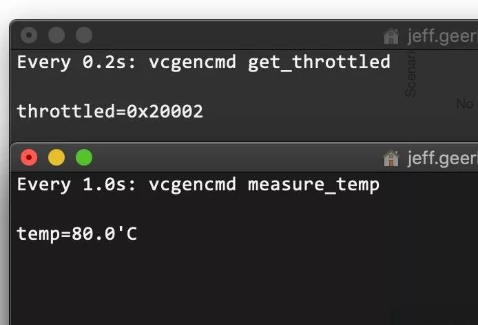

如果真的像官方宣传那样做,把树莓派4当成PC的替代品,至少连一个USB 3.0,传输大量数据,连上鼠标键盘,开几个浏览器窗口,开个文字处理软件,同时放放歌……我测试了一下,最多10分钟,温度迅速达到了80度,CPU降频运行。

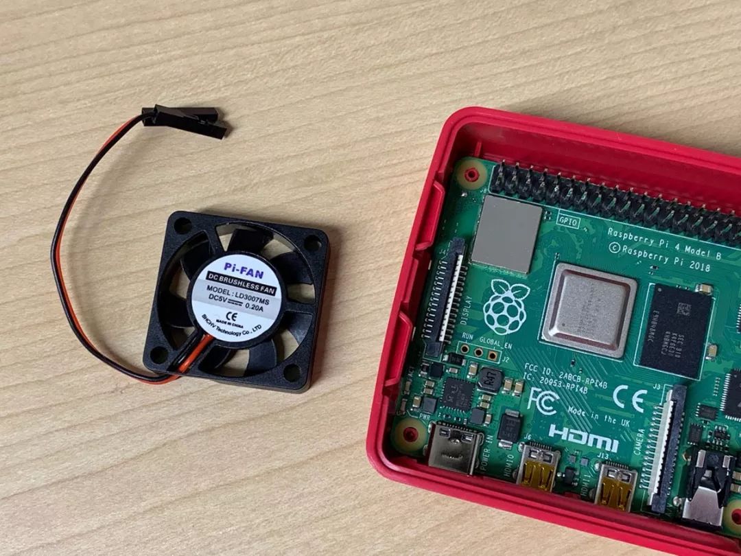

我的风扇是从亚马逊上买的Pi-Fan(两件装),非常适合在树莓派4的电路板上方安装,并配有螺丝。接口可以直接插入Pi的GPIO引脚,无需修改。
1、首先需要钻个孔,最简单的方法是使用1 1/8''孔锯,慢慢钻别着急。
2、直接在保护盒顶部中心钻孔(记得先把树莓派4拿出来!),在Pi徽标对面区域的中间开钻(这样风扇不会和网络接口或USB插孔冲突)。

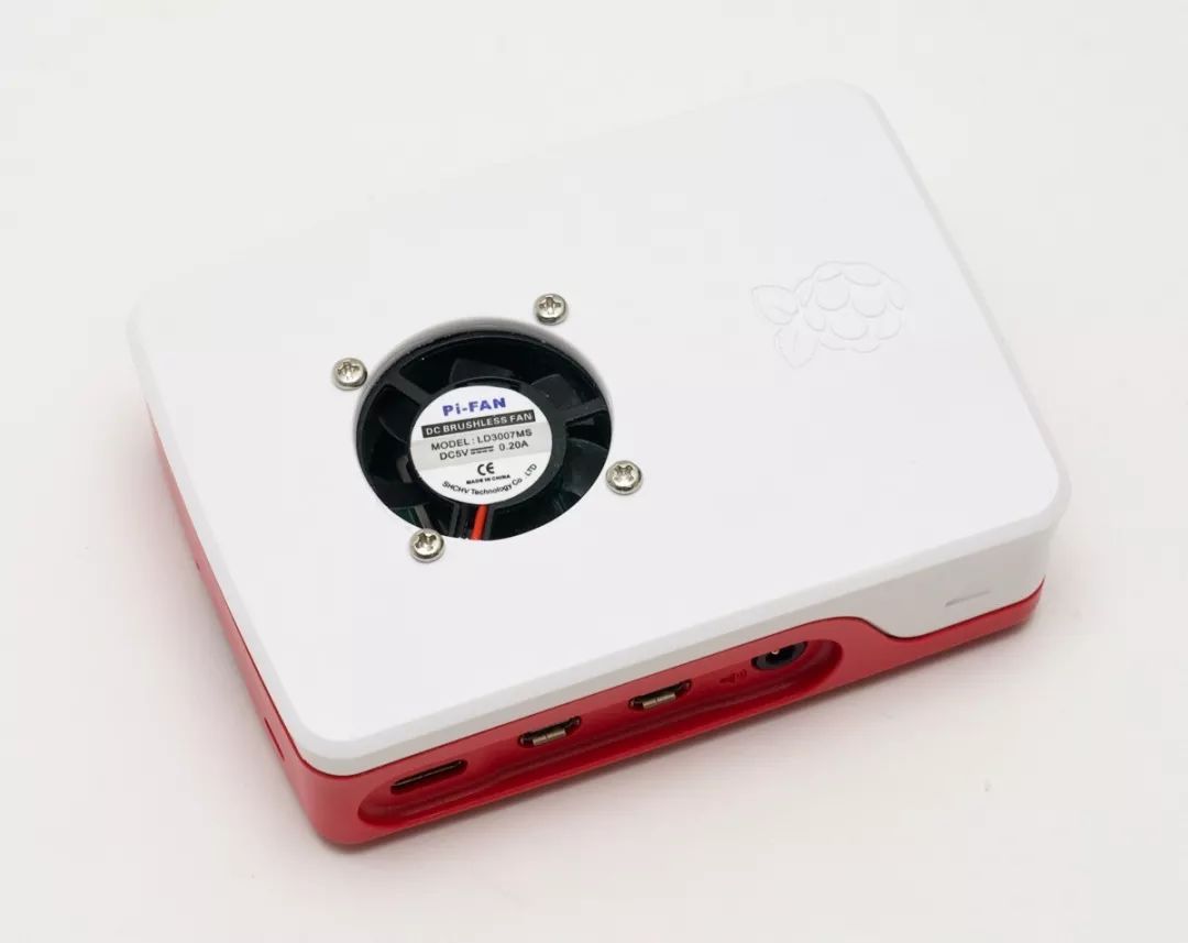

6、将风扇放在保护盒顶部下方,标签贴上(这样就通过树莓派盒的顶部看到上边的标签),再用螺钉和螺母将风扇固定在盒上。

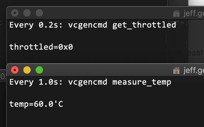

大功告成!装完风扇再来看看运行温度,还是使用之前的测试软件,运行CPU压力测试,温度降到了60度,CPU没有出现降频。
视频中使用的风扇在30厘米的距离上的噪音大概是50分贝,所以其实不算静音。此外,风扇运行时需要额外消耗80毫安电力,在用太阳能或电池供电时需要注意保证供电充足。
