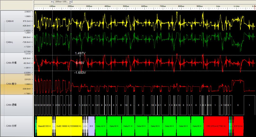

此时的CAN波形图如图4所示,可见干扰导致波形严重畸变。
图4模台动态态状态下波形图
干扰导致帧错误增加,重发频繁,正确数据不能及时到达。所以如何解决干扰带来的困扰呢,下面就为大家介绍CAN总线抗干扰的六大解决方案。

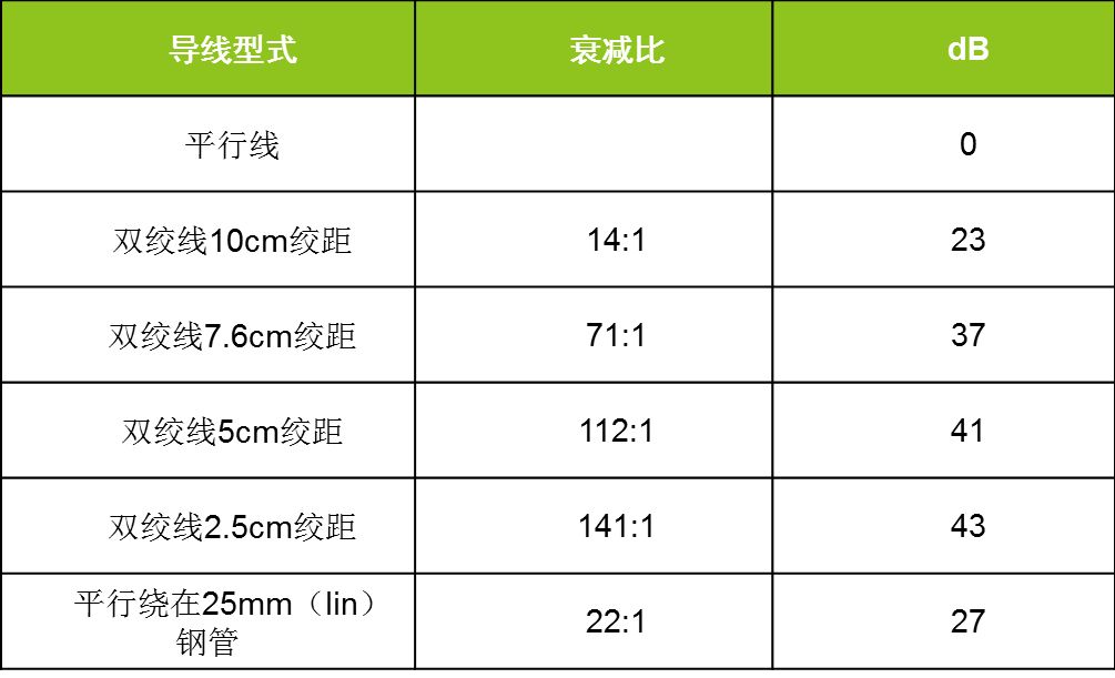

CANH和CANL要紧密地绞在一起,通常双绞线只有33绞/米,而在强干扰场合,双绞程度要到45-55绞/米才能达到较好的抗干扰效果。另外线缆的芯截面积要大于0.35~0.5mm²,CAN_H对CAN_L的线间电容小于75pF/m,如果采用屏蔽双绞线,CAN_H(或CAN_L)对屏蔽层的电容小于110pF/m。可以更好地降低线缆阻抗,从而降低干扰时抖动电压的幅度。
表1 双绞线对磁干扰的衰减比

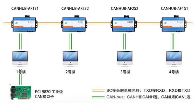

CAN转为光纤传输
增加CAN转光纤转换器。解决超强干扰(比如远程激光与电磁脉冲发射装置)与雷击问题,光纤是一种无法被电磁干扰的传输介质,如图15所示,为使用ZLG致远电子的CANHub-AF1S1和CANHub-AF2S2组合的光纤主干网络。
图15使用光纤转换器实现光纤主干传输

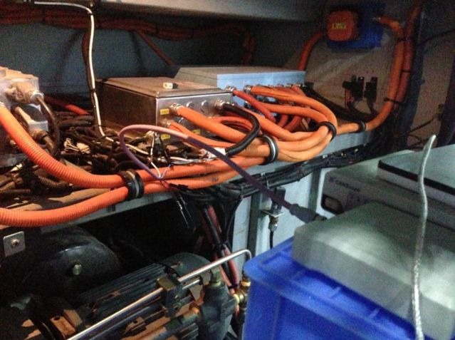

远离干扰源是最简单的抗干扰方法,如果CAN线与强电干扰源远离0.5米,干扰就基本影响不到了。可是在实际布线中,经常遇到空间太小而不得不和强电混在一起,如图16所示,为某新能源汽车的驱动系统,CAN线与驱动线混在一起,结果导致干扰很大。只要与CAN并行的驱动线,具备2A/秒的电流变化,就会耦合出强磁场而导致CAN线上出现干扰脉冲。所以CAN线必须要和电流会剧烈变化的线缆远离。比如继电器、电磁阀、逆变器、电机驱动线等。
图16 干扰现场图
而解决这个问题,只能尽量保证强电与弱电分开捆扎,距离上尽量远离。实在避不开,也要垂直交叉,也不能平行布线。

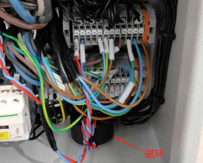

2、增加磁环或者共模电感
使用抗干扰的磁环,目的就是削弱特定频率的干扰的影响。如图17所示,为增加磁环的效果。CAN差分线缆可以两线一起加,或者单端单独加。
图17 增加磁环
需要注意的是增加磁环或者共模电感时,不可随意添加,如果适应频率不对,则会影响正常信号通讯哦。
