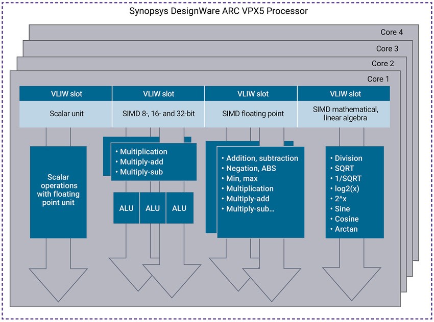

新一代的 DSP 内核能满足浮点和线性代数数据吞吐量的计算要求。该DSP 是 DesignWare® ARC® VPX5 处理器 IP方案会在其中作为本机架构的一部分来开发浮点和线性代数向量计算,并通过向量 SIMD 和 VLIW 架构有效实现超高水平的并行处理。DesignWare ARC VPX5 处理器 IP 具有四个并行执行维度(图 1)。
图 1:在 DesignWare ARC VPX5 处理器 IP 上并行执行的 4 个维度
第 1 维度:浮点的多 SIMD 计算引擎
基本向量数据长度为 512 位,从而可以对 8 位、16 位和 32 位数据,或半精度和单精度浮点数据的数据单元进行 SIMD 计算。所有 SIMD 引擎都使用 512 位向量长度进行计算;这就确定了 ARC VPX5 处理器的计算能力上限。
对于 8 位、16 位和 32 位长度的整数数据,有两个 512 位 SIMD 计算引擎以及三个 ALU 处理单元。这为机器学习卷积运算(5x5、3x3 和 1x1)等算法提供了非常高的计算水平。
对于半精度和单精度浮点计算,有三个向量 SIMD 计算引擎,所有引擎都支持 512 位的最大向量长度。用于“常规”浮点向量运算的双 SIMD 引擎,为包括FFT的DSP函数和矩阵运算等在内的浮点向量运算提供了超高性能。
第三向量 SIMD 浮点引擎专用于线性代数数学函数。这种专用引擎允许卸载和并行计算数学函数,将会在第 4 维度部分中进一步说明。

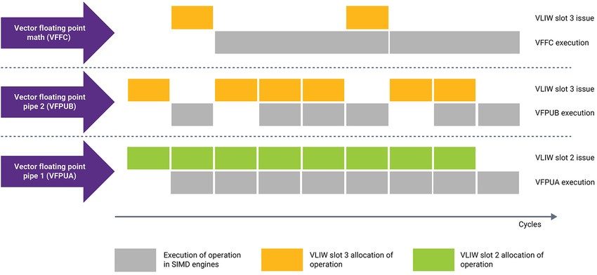

在 4 次发布 VLIW 方案中执行灵活分配,使处理器能够尽可能分配最多的并行操作。VLIW 方案的开发与软件编译器的开发工作实现了密切配合,因此编译器会预先分配在原始 C 代码程序中编译的运算符。编译器与 VLIW 架构相结合,可以跨多个 SIMD 引擎并行执行操作
例如,图 2 显示了编译器如何能够结合 VLIW 分配方案,仅使用两个 VLIW 插槽即可实现跨三个浮点 SIMD 引擎的并行执行,并且实现最佳的 VLIW 插槽分配和更小的指令代码大小。因为两个向量 SIMD 浮点引擎具有零周期插入延迟,所有可以在每个周期将向量数据加载到 SIMD 引擎中。线性代数向量 SIMD 引擎的插入延迟为四个周期,因此在加载数据之后,需要额外等待三个周期,直到可以加载新的向量数据为止。编译器可以为这种不同的插入延迟预先分配 VLIW 插槽,从而在所有三个向量 SIMD 浮点引擎上提供有效的并行执行。
图 2:三个并行向量 FPU 执行的编译器分配

许多新一代算法使用依赖线性代数基本函数的数学方程式和计算来实现计算吞吐量。此类示例包括对象跟踪和识别、预测建模以及一些筛选操作。在这种新的驱动趋势之下,VPX 处理器在提供纯粹用于线性代数的专用向量 SIMD 浮点计算引擎方面独树一帜。该引擎硬件加速了线性功能,例如除法、SQRT、1/SQRT、log2(x)、2^x、正弦、余弦和反正切,并在 SIMD 向量中予以执行,从而提供了非常高的性能。
